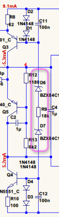

Правильно ли я понимаю, чтобы исключить подвозбуд при включении в ВВС-2020 можно переделать по этой схеме:
При этом надо удалить стабилитроны 5,6 вольт и подбором резистора 47К обеспечить через него ток 2-2,1 мА?

Да, ВСЛ2020 из этой ветки, по схеме Edward. При включении в течение примерно 2 секунд пачка генерации на выходе.
Где-то в теме по ВВС- 2015 выкладывал, практически не изменилось ничего после переделки по схеме Edward. Возбуд при старте присутствует всегда, даже когда вход замкнут. Потом- все нормально. УМ уже долго работал со схемой защиты и задержки АС. Но сейчас платы сняты для переделки, хотелось бы исключить и этот неприятный момент.

Есть несколько вариантов решения проблемы.
Думаю, найдем оптимальный.

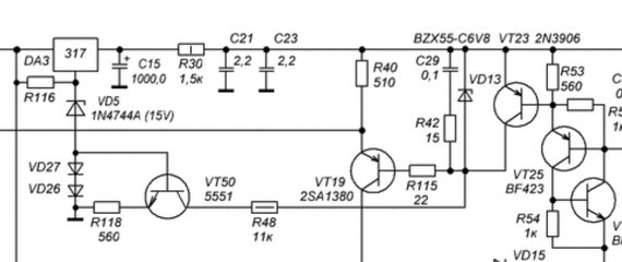

Обратите внимание на схему 4ДКЭР он же Донецк. Screenshot_2023-05-07-16-30-37-96_92460851df6f172a4592fca41cc2d2e6.jpg

Спасибо! Это более серьезная и кардинальная переделка. У меня четыре канала в готовом корпусе, поэтому пока попробую вариант попроще. Дальше- будет видно. При должной организации задержки подключения АС страшного ничего не происходит, но осадочек есть...
"Туда тоже можно..."
(с) Служебный роман.​
Подобные костыли - перебор.
Особенно для УН, состоящего из четырех-шести транзисторов.
Тем более, в ситуации, когда уже есть полностью собранные и настроенные рабочие платы.
