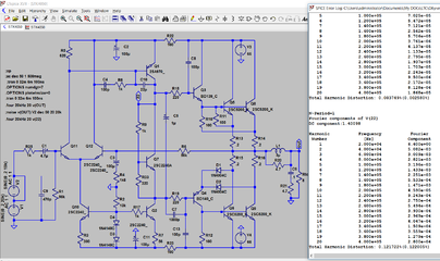

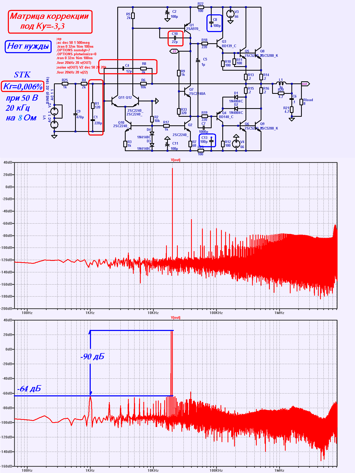

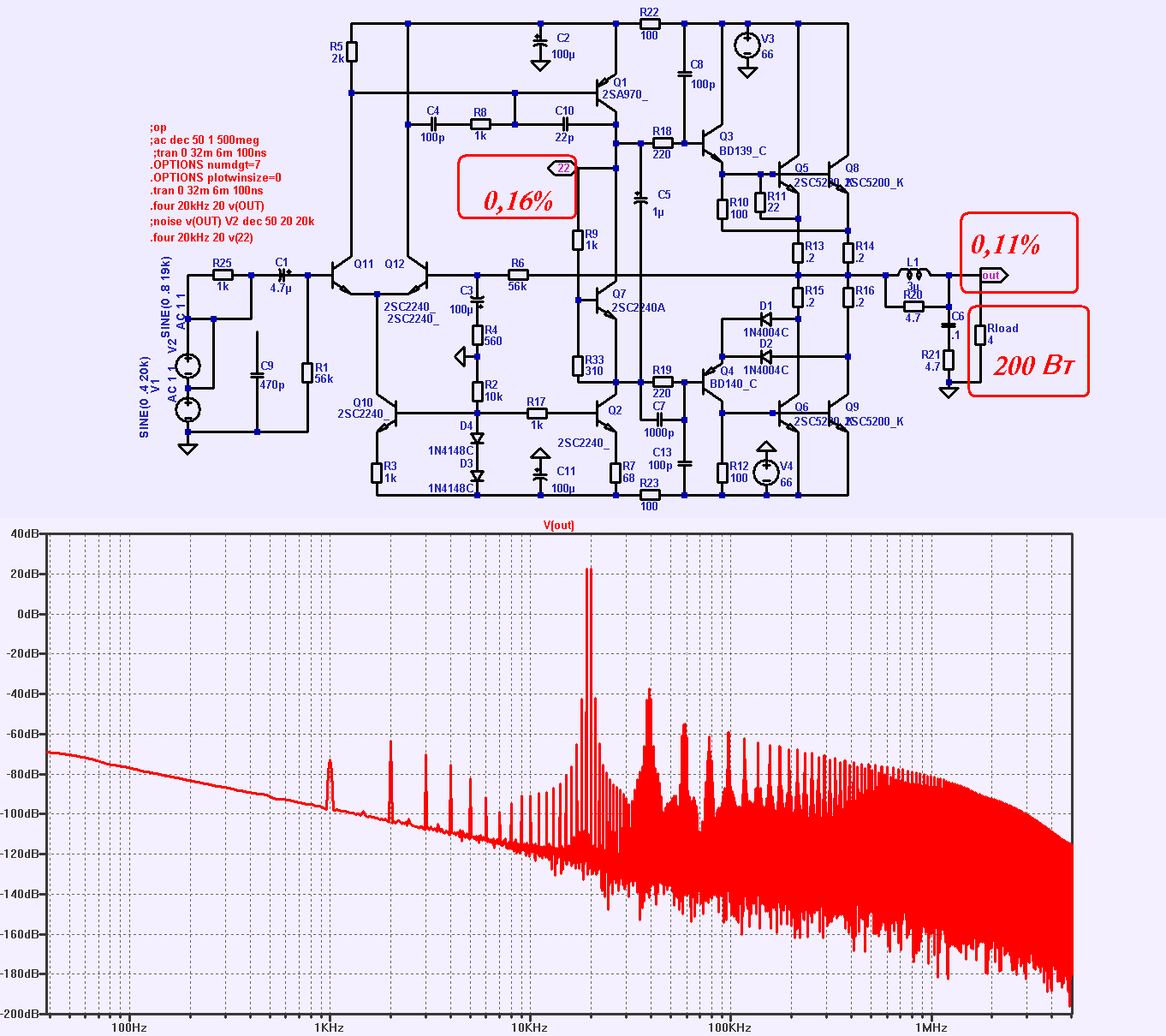

Тоже нашел время, чтобы потренироваться.
Получил неплохой THD для такого простого гуся.
Поменял только два тока. Если интересно - прибавил ток в дифкаскаде с 300 мкА до 1 мА на каждый транзистор. (Это увеличивает усиление транзисторов по току с 50 до 250).
И добавил ток ГТ в УН с 8 мА до 12 мА. (Это улучшает выходное сопротивление УН для согласования с двойкой ВК).

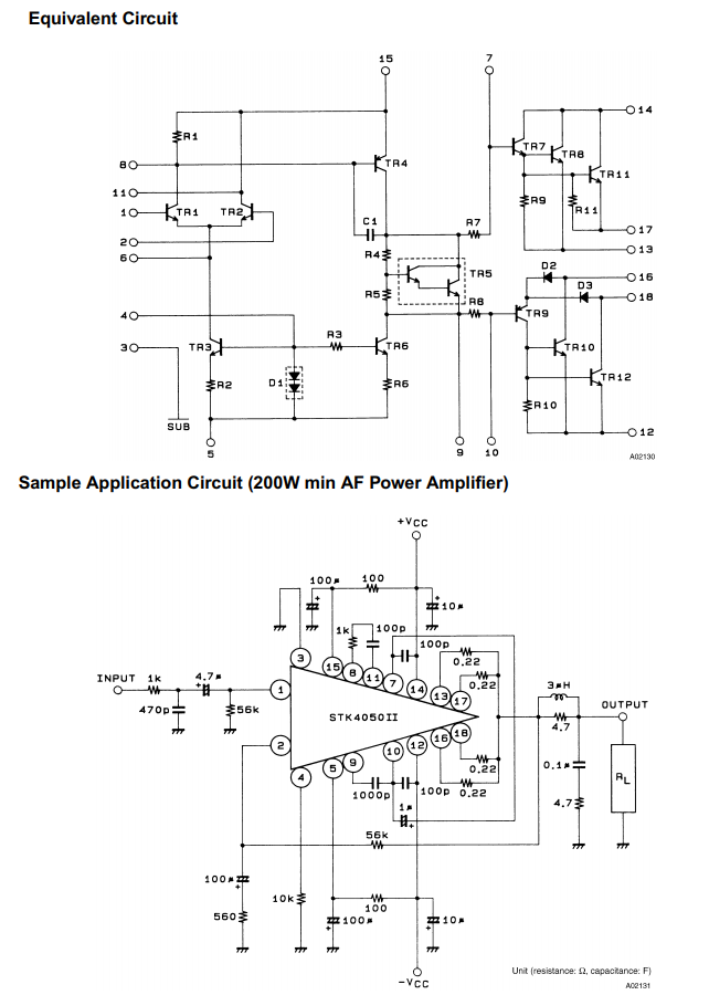

Эх, если бы не резисторы R7 и R8 в схеме STK, тогда бы попробовал добавить два транзистора в ВК, поменял бы местами плечи и включил ВК по схеме Шиклаи с усилением по напряжению.
За счет этого можно было бы получить лучшие результаты в линейности.
Но, конечно, сейчас это не та схема, которую надо было бы исполнять в микросхемном варианте.
(Мне как бывшему микросхемотехнику, очевидна выгода со всех сторон, выполнения узлов современного уся в однокорпусном варианте).
