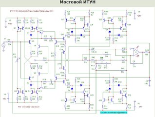

- Исходный постулат "спайс не считает мостовые схемы" — в корне неверный, уже хорошо.
Это не хорошо. Это не плохо. Это брехня. 8)
Убедись сам. Сейчас у тебя мост с параллельной ООС. Входное сопротивление - 1 кОм. Этого мало: большая нагрузка на предыдущий узел, источник сигнала. Возможны искажения уже в нём.
Поэтому, для повышения входного сопротивления, разверни мост с параллельной ООС в мост с последовательной ООС, попробуй его застабилизировать, а потом пиши о всесилии ЛТС над всеми мостами.
Это ж нормальное предложение? Ниабидное? 8)
