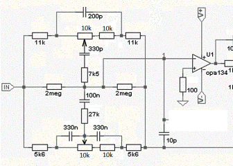

Сверхлинейный регулятор тембра для короткого тракта
Привет! Да действительно ёмкость с неправильным номиналом ,всё очень неплохо...
Возбуждение первого оу (75-125Кгц) корректируется ппк на её выходе, Но регулятор громкости надо
обязательно с тон компенсацией иначе нет согласованной АЧХ при изменении громкости.
И хотелось бы узнать по варианту с не инвертом делал кто нить....?

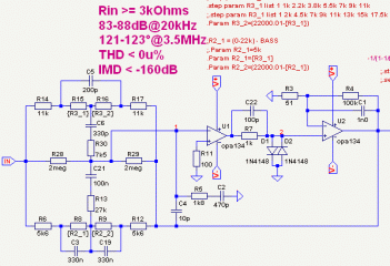

Проверил схемотехнику нескольких советских темброблоков. Это трэш, угар и содомия (по современным меркам)!
...<snip>...
Проверенные ТБ:
Бриг-001
Радиотехника УП-001
Корвет У-068С
Одиссей У-010
...<snip>...
Решил посмотреть, что такое "трэш, угар и содомия", из упомянутых образцов проверил РТ "Корвет 100У-068С(М)".
Действительно, если судить по КНИ, - картина весьма печальная.
  • КНИ ≈ 0,001% только при горизонтальной АЧХ
  • десятикратно, а то и больше, КНИ растёт, если любой регулятор стронуть в любую сторону, даже на чуть-чуть
По техническим причинам посмотреть ИМИ на сумме 19kHz и 20kHz не могу.
Так как при "завале" АЧХ, даже только на НЧ, КНИ растёт, действительно ли нехватка петлевого усиления тому причина?
Не в каких-нибудь ли особенностях директивы .four тут дело?
Измерение ИМИ дало бы неопровержимый ответ...
