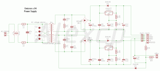

Уважаемый, Rus2000 Rus2000 Блок питания к ТБ и буферу можете посоветовать.Меня заинтересовал вот это решение с вашего же сайта.
    26.3 KB · Просмотры: 185

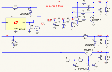

Перфекционизм Дмитрия Вячеславовича с его любовью к параллельным стабилизаторам, в случае данного ТБ, ИМХО, чрезмерно излишен. Как сказал Лаврентий Палыч, обычных параметрических стабов на обычных стабилитронах будет более чем достаточно.
Совершенно верно.
Более того, ДВ тут слишком перемудрил.
Рассмотрим три стабилизатора:
Источник питания V1 - с помехой 1В в широкой полосе.
Источник опорного напряжения 5В можно выбрать из трех на свой вкус: стабилитрон, 7805, идеальный источник.
На выходах A, B и C будет такое подавление помех:
Хорошо видно, что даже с идеальным источником опорного напряжения, стабилизатор на двух микросхемах и одном транзисторе давит помеху хуже, чем параметрический стаб на одном транзисторе, начиная с частоты 2кГц.
Почему нам важнее участок выше 2кГц, а не ниже, где стаб от Линкса работает лучше?
Потому что 132-й ОУ с ростом частоты хуже давит помехи по питанию:
Ну, т.е. там, где ОУ хуже давит помеху с шин питания, там же и навороченный стаб давит ее хуже, чем простой параметрический на одном транзисторе.
Для пущей наглядности можно сложить эти графики (A, B, C) с графиком ослабления помехи операционным усилителем.
Хех... а он работает? Петлевую АФЧХ гляньте (разрыв с эмиттера на общую точку С4Р7). Что-то мне подсказывает...
Электролиту нужно ESR добавить, это должно помочь, хотя мелкие емкости (тоже добавьте их) все равно будут доворачивать фазу на ВЧ. Так, 20 нФ это 1 Ом на 8 МГц (единичное ОР27), плюс еще напряжение поделится между повторителем и ESR, единичная частота петли будет ниже, чем у ОУ - да, должно работать, если добавить ESR в доли Ома.
