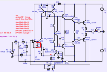

Виктор Жуковский пишет .
По УТФ-ВВ: показанные на вегаляпе схемы - старые разработки. Есть поновее и получше.
В чом суть?

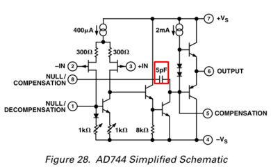

Ранее ОУ был скорректирован миллеровской однополюсной коррекцией. Как справедливо заметил наш агент под прикрытием тов. Эдди, я не люблю местных петель ООС, а миллеровская однополюсная коррекция ею и является
Потому С5 этой коррекции убран.
Напротив, включен С2 декомпенсации, который устраняет падение усиления от уже имеющегося в ОУ конденсатора 5 пФ встроенной коррекции.
Вот этого. Хорошо для усиления, чтобы С2 был равен 5 пФ, и к этому вы можете стремиться самостоятельно, но для устойчивости выбран С2=3 пФ, чтобы немного ООСной коррекции сохранялось.

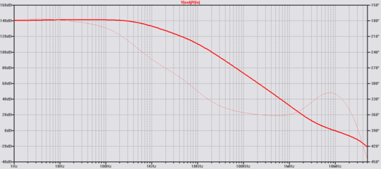

И вот у такой простой схемы на АД744 получается 100 дБ/20к:
И типичная АЧХ петлевого усиления сверхлинейника.

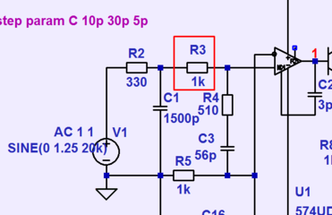

Далее: но во входной цепи остался резистор ППК R3 и он немного шумит. А чего ему, спрашивается, шуметь? Мы можем его за это немного выбросить

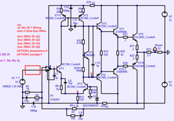

Вот тут может быть ваш ФНЧ, а резистора ППК тут больше нет. ППК R4C3 перенесена и установлена параллельно резистору 5 делителя ООС. Глубина ООС та же - а шумов нет.
Резистор на выходе УТФ - чем меньше, тем лучше, порядка 1-го Ома. Можно и вообще без него, ибо практика показывает влияние на звук, пропорциональное его сопротивлению.
По УТФ-ВВ: Есть поновее и получше.
В чом суть?
Во как. Будет время, надо проверить в симуляторе. Если это правда однозначно брать... (на вооружение и использовать) :rolleyes:.
Занятно что убирание резистора ппк из входной цепи в модели ещё и Кг снизило, не в разы, но процентов на 20.

Виктор, входной ФНЧ R2, C1 остаётся в схеме, в смысле С2 подключён к неинвертирующему выводу ОУ и земле?
