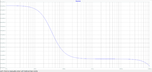

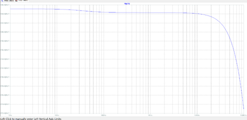

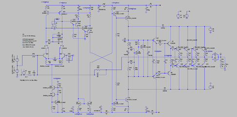

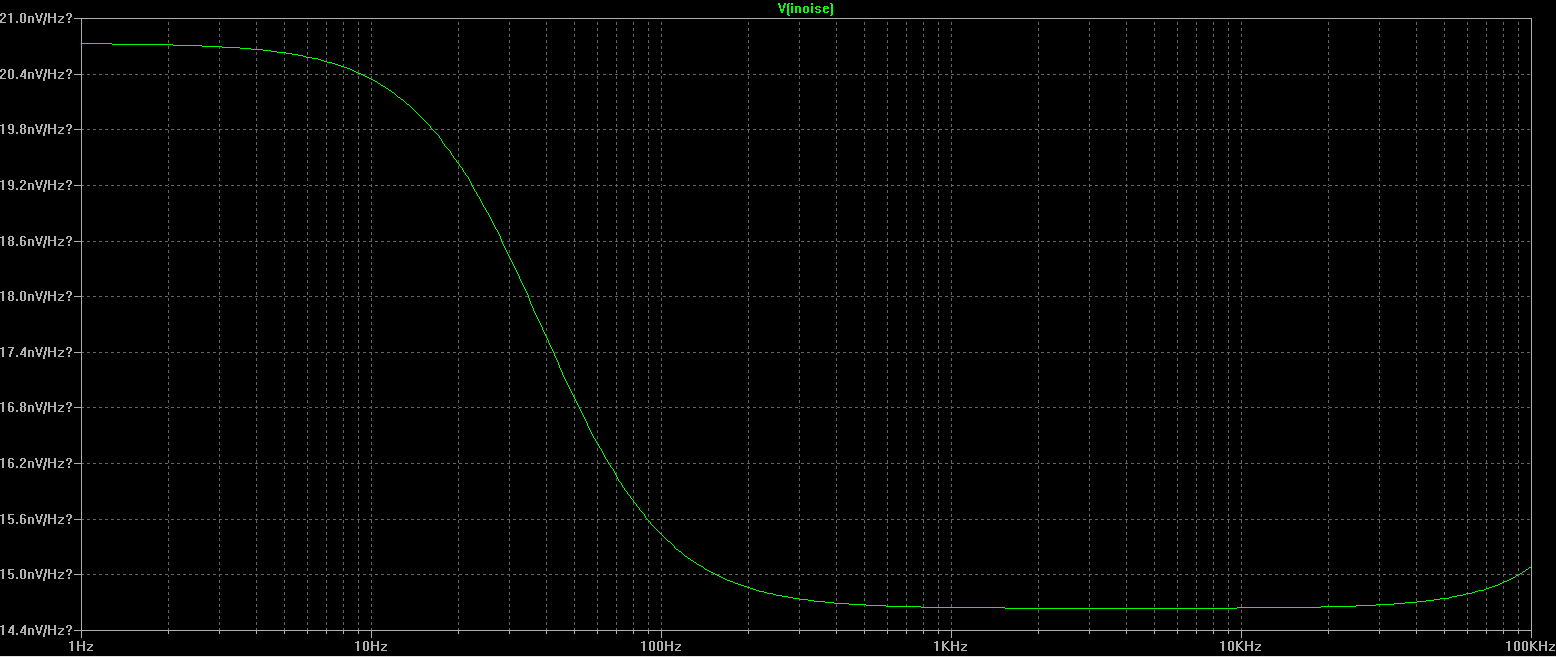

77R35, как и МАСТЕР, и УНИКУМ, проверялся в двух вариантах: с ПТ- и БТ-дифами. Схема, судя по току, от варианта с ПТ-дифом. Для БТ можно уменьшить ток до 1 мА на всех. Усиление на НЧ при этом немного упадёт.
