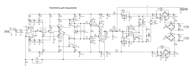

Имеется в виду, что первоначально в цепи R23 термодатчика не было ограничения на максимальный ток покоя:Непринципиальные (для тех кто хоть малость понимает что делает) изменения схемы и печатной платы, добавлены резисторы ограничивающие максимальный ток (сужающие диапазон регулировки) покоя выходных транзисторов, в железе ещё не проверен диапазон изменения тока покоя, возможно придётся сделать некоторые корректировки номиналов. Также были высказаны опасения по поводу потери контакта движка подстроечного резистора в цепи установки тока покоя, вероятность чего далеко ненулевая при покупке всякого фуфела из подвалов дядюшки ляо, если подстроечный резистор не фуфел вероятность этого приближается к 0% но не исключена на все 100%, с этими изменениями ток покоя просто падает до минимума возможного диапазона регулировки при потере контакта.
Данные изменения выполнены по настойчивым "просьбам общественности", по сути представляют собой "защиту от дурака".
P.S. Лично себе ничего менять не буду, и так все работает прекрасно.
Достаточно перевести движок резистора 23 вниз, и усилитель выгорает.
