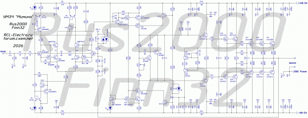

В железе была собрана такая схема (кликабельно):
Гора транзисторов УН выглядит, конечно, устрашающе. Но в схеме применены транзисторные сборки в корпусах SOT-363, дешевые, компактные и доступные:
Площадь, занимаемая одной сборкой (парой транзисторов) - примерно 0,045 кв.см. Т.е. все мелкие транзисторы УН занимают на плате площадь меньше одного квадратного сантиметра.
Все 24 транзистора УН в розницу стоят меньше, чем один более-менее приличный ОУ разработки прошлого века, не говоря уже о современных ОУ.
Один транзистор в составе сборки стоит примерно $0,020.-0,025. Умножаем на 24 и получаем $0,6. Приличный ОУ за такую сумму можно приобрести только случайно.
В случае крайней нужды можно собрать УН вообще на КТ315Г/КТ361Г, если остались советские запасы. Будет не так компактно, как на сдвоенных SMD транзисторах, зато очень красиво - такие стройные оранжевые рядочки.

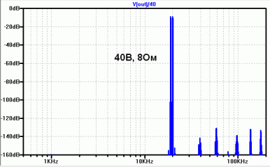

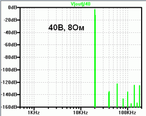

Расчетные гармоники (20к, 40В)
Нужно отметить, что гармоники, попадающие в ультразвуковой диапазон, позволяют лишь косвенно оценить качество усилителя.
С точки зрения качества звучания более информативны тесты, в которых измеряются слышимые искажения.

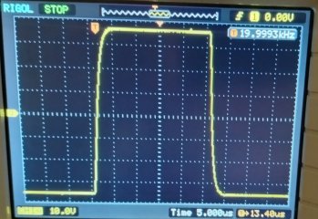

В итоге выходной сигнал выглядит так:
Квадрат 1 и 20 кГц:

Результаты измерений:

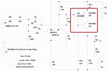

Я правильно понимаю, в двух словах, основную идею как: "Cоздание смещения для биполярного каскода на Q4. Например, чтобы не использовать на его месте JFET"?
Не столько смещения, сколько слежения. Пара Q2 Q4 обеспечивает практически постоянное (не зависящее от сигнала) напряжение на коллекторном переходе Q3, а Q1 образует с Q3 пару Баксандала (см. вложение). Красиво.

Я правильно понимаю, в двух словах, основную идею... ?
Тов. капитан исчерпывающе описал работу четверки Баксандала-Акопова.
Но сам исходный вопрос был поставлен невнятно и неоднозначно.
В цитате текстом "тройка Акопова", а картинкой - четверка Баксандала-Акопова.
Идея не в том, чтобы что-то ставить или не ставить.
Смысл - в создании "идеальных" условий для работы транзистора Т3. Он тут самый главный.
Обычный каскод позволяет зафиксировать потенциал коллектора этого транзистора, что заметно снижает его искажения.
Следящий каскод уменьшает переменную составляющую напряжения К-Б этого транзистора. Это приводит к дополнительному снижению искажений.
