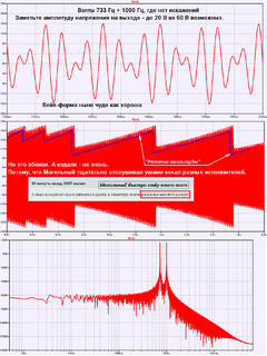

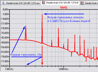

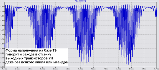

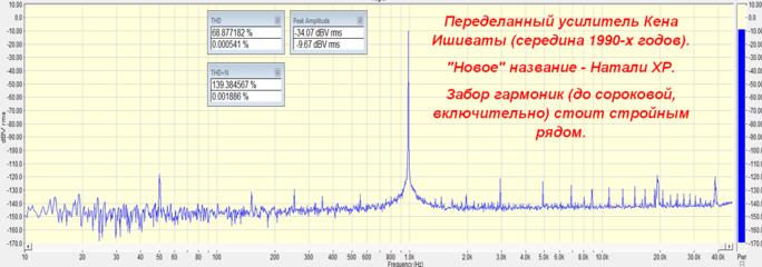

Линейный каскад зашёл в отсечку. Ты, вообще, каких там цифр ожидал? 0,000.4%? :)
Да ты наивный. :) Если каскад в отсечке, да ещё и почти на полпериода, там и будет 650%. :)
Это показывается цифрами и спектром:
Это то, что у тебя спрашивал финн: вадик, от такой коррекции что меняется?
Всё меняется. :)
А ты ему так и не ответил. Вишь, я тебе помог. Цени, мерзавец. :)

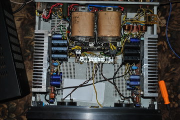

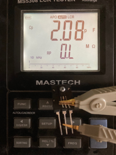

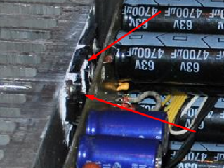

Я бы поверил в гонимость прибора, ибо китай, но когда транзистор через слюду на радиатор показывает ту же цифру емкости, что и 4 кондёра в параллель - то не отмажешься.
А ты ещё у жены ....мм... диаметр ...в бигудях померяй.
Тебе выкладывали две фотки и словами поясняли:
термодатчик в ТО-126 привинчен поверх ТО-247:
Где ты тут видишь радиатор и слюду? Шары раззуй.
Понабирают идиотов по объявлению.

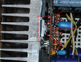

На стародавних, имеющихся в сети, снимках ВВ-2010 видно, как прикручен термодатчик.
Вот большой снимок, в левом канале видно белый от термопасты выходник, на нём прикреплён термодатчик с ёмкостью на радиатор 2,08 пФ:

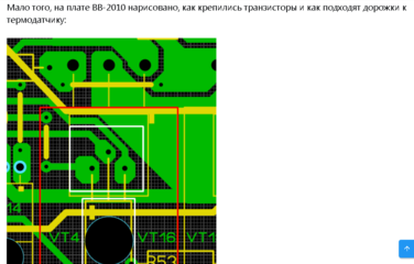

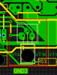

Мало того, на плате ВВ-2010 нарисовано, как крепились транзисторы и как подходят дорожки к термодатчику:

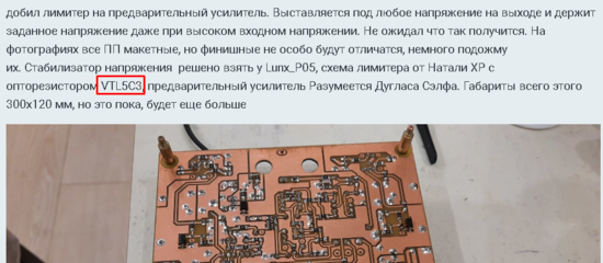

Вроде сборщик одной из версий Паруса использовал подобную установку ТД( на свитых проводах вынес).
ЕМНИП довольно успешно .
А тут само собой решение интересней .
По идее, ёмкость дорожек на плате тоже невелика.

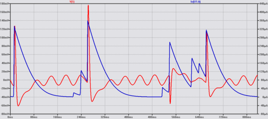

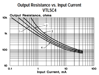

Там всё даже смешнее, чем я думал. Сопротивление фоторезистора ещё и зависит от тока светодиода ...нелинейно. :)
Тормознутый в обоих направлениях девайс: и срабатывает медленно, и отпускает с трудом.
Что нам из этого?
Если идёт сверхуровневая пачка ВЧ-составляющих, например, щёточки или треугольник,
идиотский лимитер с удовольствием пропустит перегрузку ГГ-пищалки,
то есть, не выполнит своё основное предназначение: не допустить выгорания пищалок.
Даже без учёта тормознутости выпрямителя оптрон срабатывает 2...4 мс при длительности периода сигнала 20к в 50 мкс:
Что означает: в клип войдут и будут искажены 80 периодов частоты 20к.
Зато будут подавлены слабые звуки после мощных сигналов барабанов, басухи или даже голоса, ведь восстанавливается сопротивление фоторезистора 80..100 мс.

19 05 19-24.PNG 20+77.PNG 1620764962719.png Красным: выходное напряжение усилителя.
Синим: ток светодиода.
