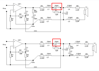

2. Все каргуччи содержат плату защиты, на которой размещены две катушки фильтров индуктивностью по 10 мкГн каждая, не охваченных ООСью. Что из этого вышло, подробно показано тут:

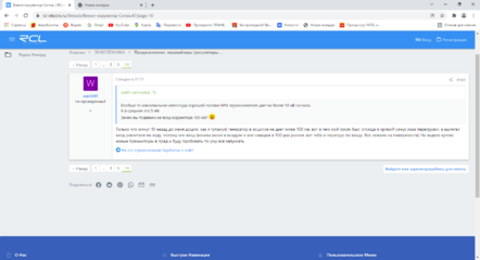

Арахноед это всё прочёл и бросился возражать:

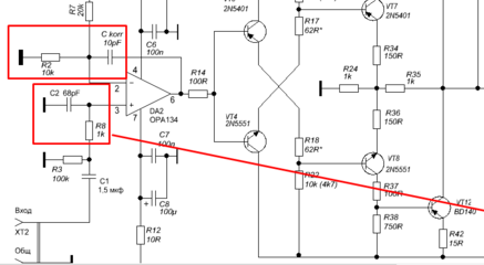

Увидев эквивалентную схему выхода УМЗЧ + кабеля, он начинает считать на ней индуктивности. То есть с самого начала его интересует совершенно не то, ради чего это рисовалось - а показывались-то паразиты самого кабеля: индуктивность, ёмкость между жил и их сопротивление.
А мне нафиг не облокотились паразиты кабеля, если видно индуктивность катушек выходных фильтров - 10 мкГн:
И ещё раз продублирована на схеме блока защиты искажений:

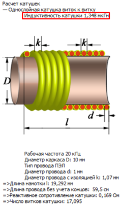

В эти две катушки и влезает 4,4 м провода ф=1 мм, вносящего до 7% искажений.
Сообщаю: таких катушек из четырёх метров провода можно намотать 4 (!!!) пары, а чтобы убедиться в этом, нужно было не прогуливать математику в средней школе, где изучали длину окружности
( 3.14*10 )*n витков.
Что я и говорил:
в альтернативных школах альтернативным конструкторам преподавалась альтернативная математика!
То есть, в школе могильного окружности имели витки - уже интересно, и длина таких витых окружностей вычислялась по приведенной дауном формуле 3,14 *10*n витков.

И сразу - схему блока защиты искажений, взятую по ссылке
У вас нет разрешения на просмотр ссылки, пожалуйста
Вход или
Регистрация

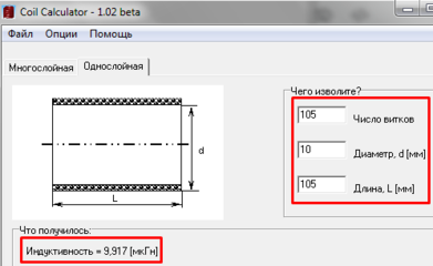

На которой индуктивности указаны как 10 мкГн.
И как это вышло?

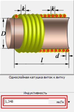

Тупорылый хитрый даун быстренько посчитал длину провода катушки Ф=10 мм индуктивностью 10 мкГн:
И понял, что таких катушек ему больше не хочется.
Ибо же длина провода
Р = 3,14*10*105 витков
уже составила 3,3 метра, но...
на одну катушку, а в "системе" защиты их аж две,
с суммарной длиной провода уже 6,6 метра.

1. Или указанием неправильной индуктивности катушек на схеме - 10 мкГн, а на деле там в 7 раз меньше. Агеев такие же катушки охватил ООСью, но вадя же везучий и умнее Агеева - ваде их охватывать не надо.
2. Или он что-то понял про 6,6 метра провода + 1...12% искажений, и скоропостижно придумал новую индуктивность, меньшей длины:
