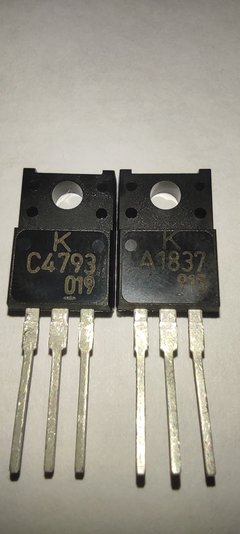

Не подскажите какими должны быть ёмкости переходов Б-К оригинальных транзисторов? Купил в местном магазине KTA1837 и KTC4793, замерил ёмкость Б-К: 67 пф(1837), 47 пф(4793). Вот и думаю... IMG_20211107_223008.jpg

О, а почем купили? Ссылку на магазин дадите?
Вот ведь, везет новичкам :)
Хорошо бы проверить пробивное Uкб.
По 45 руб. покупал. Интернет-магазина у них нету, если только договориться. "Телемастер" Г. Ульяновск, Нариманова 27, +7 (8422) 75-54-78

Ясно. Ну, это нормальные почти наверняка, только на пробой проверьте. Еще у них кривая спина бывает, у оригиналов, тут надо подумать как прижимать.

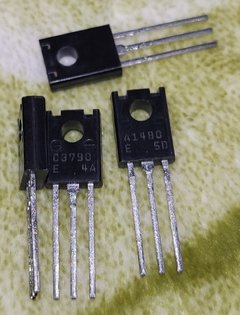

1480 я так понимаю тоже самое что и 1381 должны быть?
