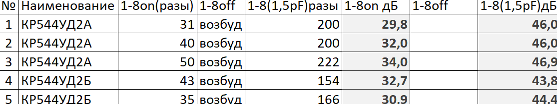

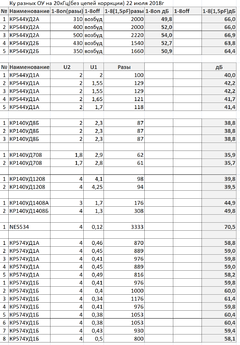

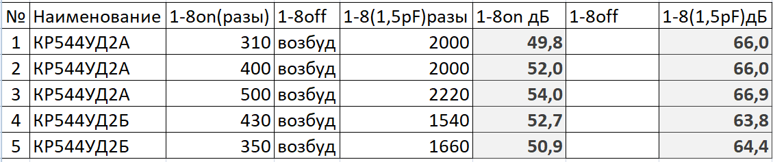

Кстати, 140УД8 гораздо линейнее ТЛ071: 0,02 против 0,15%.YuriyB написал(а):Домерял другие ОУ.
Так может тогда лучше К544УД1?Sagittarius написал(а):О К140УД8 было сказано в контексте недавнего исследования по звучанию интеграторов: можно рекомендовать установку К140УД8 в интегратор и компенсатор, где ОУ работает в одиночку, и линейность действительно зависит только от него.
Скорее всего, 544УД1 будут лучше.YuriyB написал(а):Добавил
AD711 и ОР177.
Ещё одна пара КР140УД1408(новые) - показывает непонятку, то-ли ноги перепутаны то-ли такие и есть.
