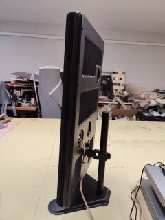

Покажу внутряшку шасси саба, первый вариант хотел сохранить транс и платы как основу, на которые можно было крепить новые, изготовленные платки. Но, в итоге при таком конструктиве поимел фон 50Гц, небольшой....но противненький....обуздать с наскоку фон не удалось.
Применил радикальный метод.....давно делал резонансный блок питания LLC на FAN7621, работа его понравилась, нулевой фон...полез по закромам, давно были в Китае приобретены резонансные блоки питания LED 24В на 8А. Вот их и втулил в саб. Фон ушел и вдобавок ушел щелчок при выключении питания, LLC блок имеет плавное выключение. Приклеил на двусторонний скотч оба блока.Собственно говоря еще и вес шасси уменьшился.
Возможно возникнут сомнения по поводу того, что LLC применяются в LED драйверах.Завтра вскрою один блок.
Всем удачи

Отменно! Ваши наработки, если они не за чертой секретности можете описать? И весьма интересно будет услышать отзыв о качестве звука, да и не только мне это будет интересно. Я медленно подхожу к этой тематике....Эпоксидка пришла, углеткань как наполнитель эпоксидки...планирую ее в нано перевести. Детально опишу процесс, чтоб было понятно. Полотно биметалическое пришло, нарезал в ней мелкий шаг зубьев. Стапели готовлю...процесс не быстрый, но движется. Пришли китайские эксайдеры и прочие приблуды.
Добрый день. На данный момент я работаю. Вечером отпишусь.Рад что Вы откликнулись.
Добрый вечер. Начну с того что я не профи и даже не любитель. В далёкой молодости пришлось поработать на ремонтном заводе гражданской авиации, ремонтировал приборы.Вот и все мои университеты. Акустикой занялся случайно, жена на работу попросила "слепить что нибудь", вот и слепил. Отзыв о звуке. В начале пути делал замеры с профи, с начала он слушал, был в полном восторге. О том кто их делал, я решил промолчать.Когда он сделал замер, мнение резко поменялось.Больше я замеры не делю. За 2,5 года приходило много слушателей ,с музыкальным образованием и без, но не один не сказал плохо.Лампа воспроизводит искаженный звук и всё нормально. У меня есть запись тестов, только телефон не может всё передать.На форуме упомянуты были краснодарские ребята, якобы "фуфло лепят". Как можно судить о том ,чего ты не видел и не слышал. У меня был заказчик, который несколько раз приводил людей с "хорошими ушами", медведь к ним не заходил.Заказал.Панели клею композит: арамидные соты и рисовая бумага.Эксайтеры /трясуны/ заказывал из америки, но они всё равно сделаны в Китае. Делал панель из бальсы, но только сейчас понял свою ошибку. Я взял тонкий массив, а надо делать срез и клеить.Вы правы. Звучало хорошо, но тихо. Для басов нужен гибрид, BMR технология. Я сейчас делаю своей трясун,примерно то о чём Вы писали. Это я о молодом человеке.Пробный вариант дал очень хорошие басы, но верх по мне слабоват.Есть вариант двухполоски. Если всё описывать ,получится книга.Задайте пожалуйста вопросы, секретов нет. Успехов.
