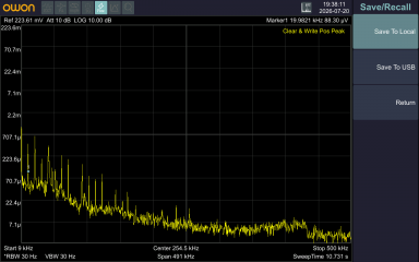

Результаты оценки спектра ультразвуковых искажений совсем не впечатлили, усилитель мощности порождает большое количество гармоник высокого порядка. Uвых 10В эфф, частота 10кГц, нагрузка 5Ом (резистор).
Результаты моделирования в микрокап так же не порадовали.

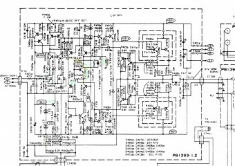

Схему усилителя мощности корректированную в соответствие с печатной платой привожу.
Во вложении микрокап моделька.
Буду благодарен за советы по улучшению, спасибо.

Во-первых, ультразвуковые гармоники не слышны, так что большого смысла их уменьшать нет. Радовать Owon бессмысленно, он железный. В-вторых, из такой схемотехники много не выжмешь. По сути, это ДК на ПТ (=с низкой крутизной), нагруженный на выходную тройку. Шесть транзисторов сломанного каскода и токового зеркала выглядят нарядно, но вклада в петлевое усиление не вносят. В-третьих, переделка относительно винтажного и довольно дорогого Люксмана превратит ценный раритет в ненужный хлам. Лучше продайте аппарат коллекционерам и купите или соберите самостоятельно что-то поинтереснее.
