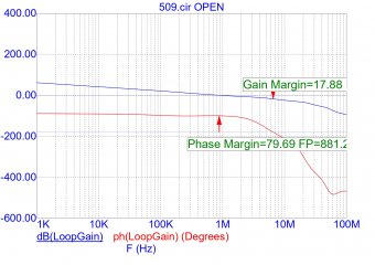

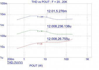

Но результаты моделирования в меня сильно озадачили, модель показала параметры крайне посредственные.

THD vs POUT
Стабильность.

Сирка ругается на некорректные модели транзисторов. По этой причине нет возможности посмотреть режимы по постоянному току. И OLG может некорректно отображаться.
А по схеме видно. что матрицу коррекции желательно бы поменять.
Поменял на стандартные модели транзисторов, в части стабильности и искажений ничего не изменилось.
Как то странно это. Если верить сирке, то от входного диффа и до выхода КУНа токи покоя каскадов уменьшаются. 3мА-2ма-1,35мА. Обычно токи покоя растут от входа к выходу.

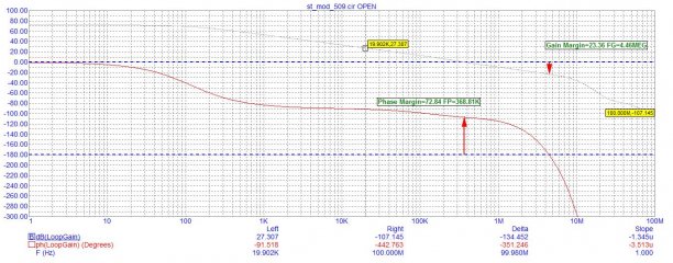

Усиления на 20кГц с гулькин нос. Закорректирован, при этом, очень сильно. Как им удалось получить заявленные, для 20кГц 0,005%, при 220Вт RMS на нагрузке 8ом - непонятно. Для получения этой мощности потребуется около 2.1В входного напряжения. Видимо уже тогда, в начале 80-х, этот мощник был рассчитан прямое подключение на вход CD плеера.

Скорее всего модели активных элементов кривоватые. Трудно поверить, что при такой глубине ОС на 20кГц, японцы смогли получить заявленные характеристики. 27дБ всего по OLG. Да и частота единичного усиления ни о чем.

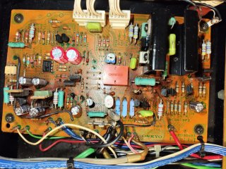

Дополнил схемку по своей плате, в моем аппарате версия платы NCDA-983, на схеме указана версия NАDA-983.
фото платы вдруг кому панадобиться

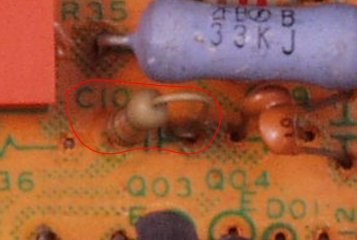

в коробочке ONKYO спрятаны два резистора на 27к (R135, R137)
не мог найти резистор R164 в цепи коррекции, зато нашел там странный С10, который и оказался резистором на 16к.
в остальном со схемой вроде совпадает. номиналы мелких емкостей так же проверил, со схемой совпадают.
Искажения получились значительно ниже, но все равно как то не фантан.
