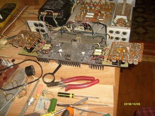

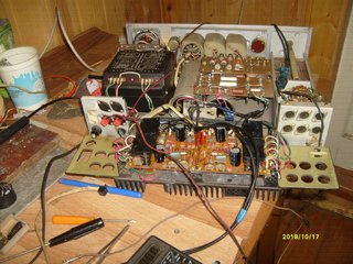

ГТ806 и всё.Rus2000 написал(а):Патамучо если у вас на радиаторе стоЯт комплементарные 818/819, то проблем с выбором схемы для апгрейда нет никаких.Неуч написал(а):Что вы только первый вариант мощника рассматриваете? Второй нас должен больше интересовать...
А вот если у вас на радиаторе стоЯт круглые 808 или 803, то вы ограничены схемами с выхлопом на транзисторах одной структуры. Вот и рассматриваем, какой УМ применить для быстрого безболезненного апгрейда старых Бригов.
