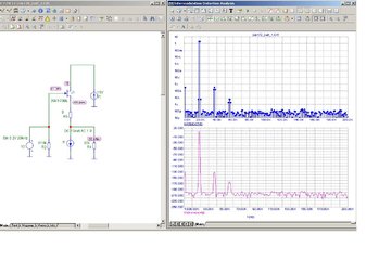

Спасибо.Sagittarius написал(а):Ещё есть подозрение, что не был выставлен режим повышенной точности...
Стало лучше - 0,000029% на 20кГц/2В/5кОм.
На базовом модуле не обозначены перемычки, но можно догадаться, где они стоят.Sagittarius написал(а):Плата получается небольшая. Вверху - стерео-вариант, внизу - базовый модуль, удобнее редактировать его отдельно.
Можно допилить эту платку?Sagittarius написал(а):А, да. Извиняюсь. Был другой вариант перед тем, вторые транзисторы повторителя были замкнуты.
Спасибо. 0,000002% без всяких корделей.Sagittarius написал(а):Самое смешное то, что "спасибо" на буржуйском ДИЕ я заработал за эту схему:
С моими моделями там фазу крутит, С4 пришлось до 330пФ повышать, получилось на одну миллионную больше искажений.12943 написал(а):Спасибо. 0,000002% без всяких корделей.Sagittarius написал(а):Самое смешное то, что "спасибо" на буржуйском ДИЕ я заработал за эту схему:
