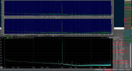

Вчера обнаружил ошибку в REW: интегральный шум на панели искажений в (верхнем левом углу) неточный.
Пример: при минимуме 717 нВ/ртГц в диапазоне частот 44 кГц получим интегральный шум 151 мкВ. RTA отображает 87,7 нВ, а на верхней левой панели 147,1 нВ (правильно).
Пообещали исправить ошибку в следующем выпуске программы.
    65.6 KB · Просмотры: 30
