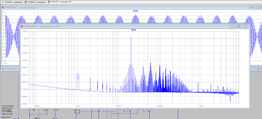

Вот тебе стенд по СЛ, подставляй свои параметры и действуй-злодействуй.

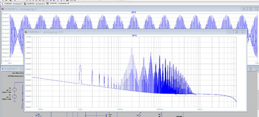

Вот изменил номиналы,что то пошло не так. :(

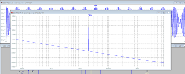

Спектры с OPA134.
C номиналами по схеме Виктора из его файла нормально.
С моими -смотрим выше ???.С ними же и OPA134 норма.
Что не так?
Оказывается, эта фишка работает только в инвертирующих усилителях.
Или симулятор глючит.
Не пойму, какая ему собачья разница, если усь неинверт.
Я прикинул, что в неинверте может быть обратный ход сигнала с и-входа уся, где он равен входному, а там несколько вольт, на выход ОУ-интегратора. Охваченный ООСью ОУ должен этот обратный сигнал компенсировать. Для этого он должен выдать на выход ток, равный поступающему от уся, но обратный по знаку.
Вот эти последствия "обратного" усиления, компенсации сигнала, мы и видим: поскольку ВК почти заперт, должен работать УН и бороться при этом с ВК.
Когда мы знаем причину: малый ток ВК, то снова достаём из глубоких штанин и: Трамп! - вводим в схему наш козырь, тот же самый резистор. Тогда ВК сам может подавить обратный сигнал: просто немного увеличится ток повторителя, УН не шелохнётся.
Палки паразитных составляющих от стыда проваливаются ниже -180 дБ.
ЧИТД.

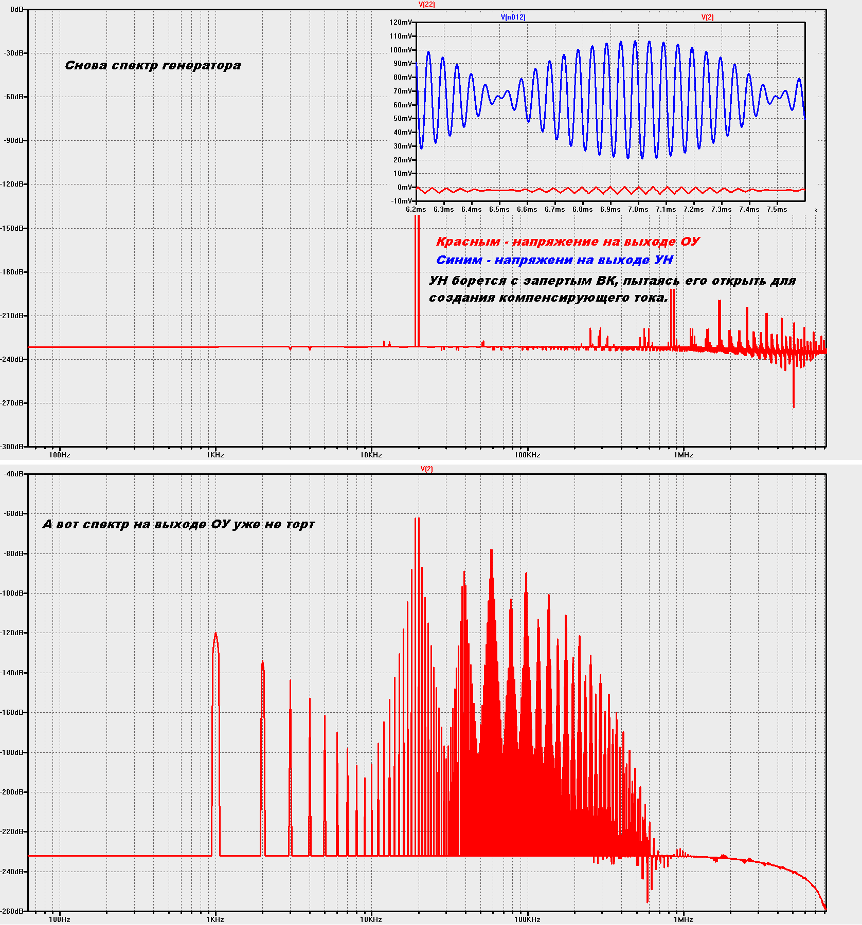

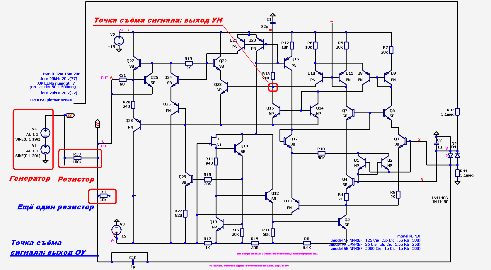

Ещё проще говоря: трансформируем интегратор в повторитель. Коррекция должна стерпеть, рассчитана под единичное усиление. Неинвертирующий вход землим, подаём сигнал в выход через резистор. Критерий: отношение искажений генератора и искажений на выходе ОУ.
Схема экспериментальной модели:
Генератор, модель ОУ, два резистора.
Что получилось?

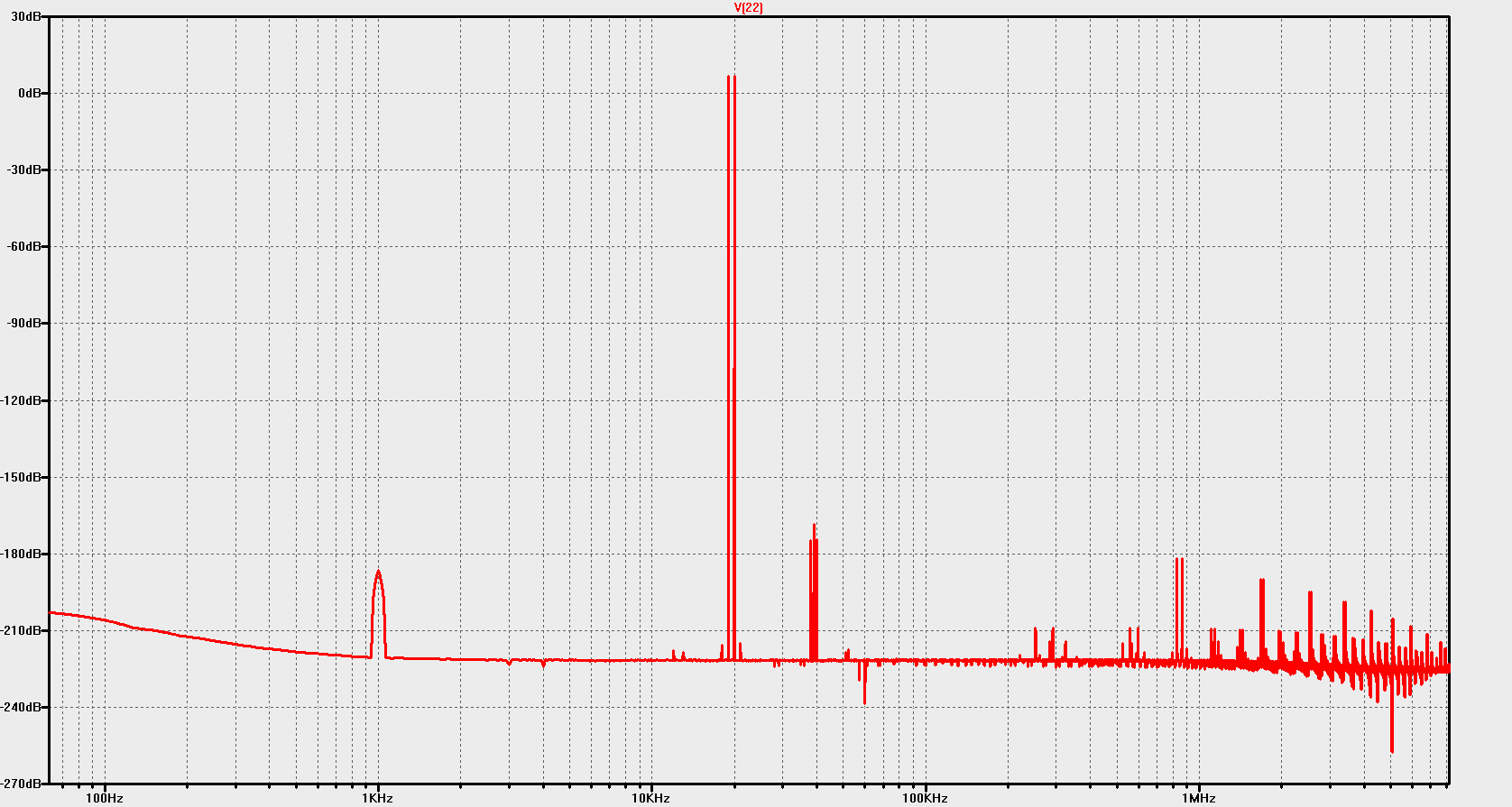

С резистором:
Без резистора:
При поступлении на выход ОУ сигнала от усилителя ОУ должен его компенсировать. Поскольку ВК работает в классе В с малым Н21э транзисторов, УН борется с ВК, линейность ОУ и УМ падают. Если отпереть транзистор ВК хоть немного, усилителю напряжения гораздо легче, см. окошко сигналов УН и ВК, линейность возрастает.
Никаких чудес, никаких золотых ушей и толоконных лбов. Только физика твёрдого кремниевого тела.
Суть в чом?
Искажения интегратора на НЧ из-за отпирания диодов - вопрос решённый, тут инвертирующий интегратор - вне конкуренции.
А вот с "обратными" искажениями интегратора на ВЧ в неинвертирующих усилителях пришлось столкнуться впервые. Семь бед - один ответ: одного резистора оказалось достаточно, чтобы загнать ВЧ-искажения интегратора под плинтус.
