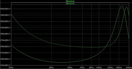

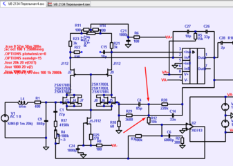

Проверил такую схему. Кривая шумов изменилась. Есть выигрыш только после 13 кГц. Но надо использовать дорогой малошумящий ОУ.
подаём в холодильник
По шумам 1:1. Поставил высокоомные резисторы в обвязке охлаждающего ОУ, чтобы не сильно изменилась коррекция.
И ещё раз кстати, кто-то здесь раньше уже выкладывал подобное, но с двумя резисторами, т.е. цепи охлаждения начинались именно с неинверт. входа.
Поправлю сам себя: конечно же, имелся ввиду инвертируюший вход. Ну, и к нему два резистора - один Кус-задающий (точнее, вся цепочка ООС), второй - на вход добавочного ОУ охлаждения.
