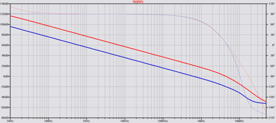

Как мы проверим, что наш LG действительно такой, какой показывает моделька?
Ну или, используя любимую здесь метафору... 140dBLG это примерно полметровый висячий, который никогда не подымается, но зато сильно мешает ходить :)
Эта... раз фокусы не нравятся и вызывают вопросы "зачем" и "где применить" (на минуточку, весь форум только тем и занимается, что в мыле и пене сворачивает строптивую АЧХ в дугу), то поговорим о величине LG. :)
ну если только в не в микрокапе))
Ой... 140 дБ. Если бы ты знал, какую ироничную улыбку вызывает подобная величина LG, то не выставлял бы это на всеобщее обозрение.
В общем, это мало реально, скажем так.
Вот глубочайший пофиг. Мне достаточно того, что это в 1000 раз больше, чем у Евена. Так у него - образование - целый электрисиан инжиниир, стаж работы (более мелкие инжиниры не состоянии выдумать и того), зп в тысячах уёв/секунду, но он не стесняется выложить свои висячие 70 дБ петлевого.
А я - всего лишь шахтёр, и у меня - 175 дБ в УМ, а 140 я выложил просто для сугреву.
И практически, это именно тот усь, в петлю которого ввели искажатор о 30% искажений, и на выходе - одинаковые искажения что с искажатором, что без.
Да, это ты меня уел. Большие проблемы. Один могильный вообще не делает таких усей, потому, что не видит подходящих источников сигнала, а то бы он как УУХ! сдуру 865 дБ ОЛГ - и в дамки.
Искажатором проверили.
Усиление усилителя на данной частоте - категория имманентная. Его нельзя оттуда выдавить или как-то уничтожить - это не удалось даже могильному, хотя попытки очевидны - по уёмищным схемам всего, что он слепил.
Разбираем усь на две части, делитель меж ними и цепь ООС. Параметры ОУ, транзисторной части или ещё одного ОУ, а также делителя сигнала меж ними и в ООС можно измерить, а можно рассчитать.
Или уже нет? Или ты устроишь праздник недоношенному коекакеру, сказав, что даташиты на ОУ - сплошной фейк, а так-то никто более 6 дБ петлевого не видел?
Не понимаю. При таких уровнях петлевого этот метод показывает погоду в Караганде, так что не убедил.

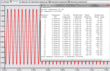

Не 30% получается исходной нелинейности, а на 40 дБ меньше, да?
А туть - 30% искажений, на выходе их продукты тупо ниже разрешения карты.
Сделай мне такое с могильнянской параши?

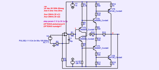

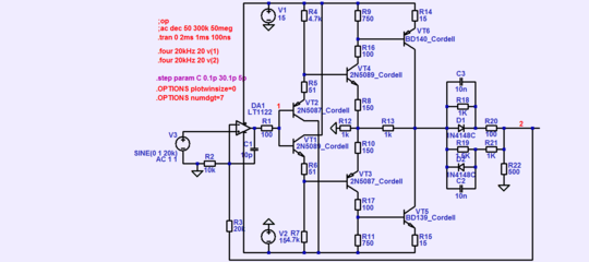

1641923619140.pngМодель великолепного ПУ могильного глиста.

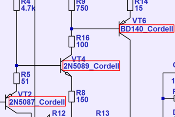

С кривыми, как брешет бесноватый, корделловскими моделями.
Такие искажения.

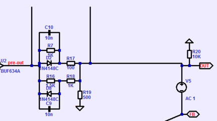

Для сравнения. Бесноватый любит самые лучшие ОУ, результат мы видели. А вот К157УД2 он не выносит. Сразу у него перед глазами Меркель и чемодан возникают. Не знаю, почему. Пугали Меркелихой в детстве и прятали его в чемодан?
К157УД2 - чистый УП, на наушники нагружать его никто не рассчитывал.
ВК у него слабый и эмиттерные резисторы довольно высокоомные для 3 В/500 Ом нагрузки:
И то, гибрид на К157УД2, борющийся одновременно с искажениями диодного искажатора и собственного нагруженного на низкоомную нагрузку ВК, в 4 раза лучше ПУ-дурынды могильного глиста:

Почти год назад с той самой могильнянской парашей я запрашиваемое и проделал. Постольку поскольку я лентяй, то нашел старую модельку и добавил "искажатор".
Не могу сказать что горжусь своей работой тогдашней, потому схему и не выкладываю, есть у неё минусы. Но всё таки коррекция решает очень сильно.
Та же самая горбатая Карга.

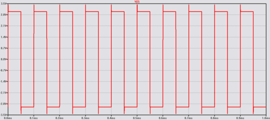

Меандр на выходе с 10 пФ могильной коррекции - есть выброс.
Хороший меандр начинается только с 22 пФ коррекции и потерей 21 дБ усиления в петле.
С 22 пФ осталось 30 дБ/20кГц. Наш бесноватый - гений. Он умеет избавляться от усиления и привлекать искажения тремястами разными способами.

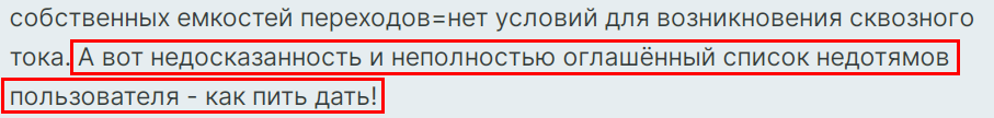

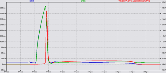

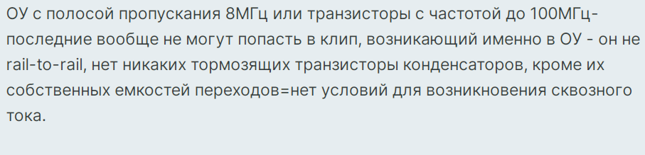

Тут головотяп сбивчиво и заикато рассказывает, что в ОЭ-ОЭ ВК ПУ Карги сквозных токов не возникает.
Угу. Нет условий, нет сквозного тока. Остальное - про восьмимегагерцовые ОУ, тормознутые конденсаторы и рельсу-рельсу - лютый замогильный бред. Опускаем его. Да, во всех смыслах.
Ответ принят.
Внимание, правильный ответ:
Синим и зелёным - всплески тока выхлопа ПУ на меандре, снятые на эмиттерных резисторах. Видно, что по времени они совпадают. Эта синхронность называется "сквозной, ****, ток", могильная падаль.
Но речь шла не о меандре, а о клипе. Может ли могильное поделие сгореть от клипа?
Голый транз с Ррасс=1 Вт рассеивает из-за длительных, 1 мкс, сквозных токов до 3 Вт мощности.
Один-два раза транзистор такое выдержит, но сотню-тысячу клипов подряд?
Это - бабах без покаяния.

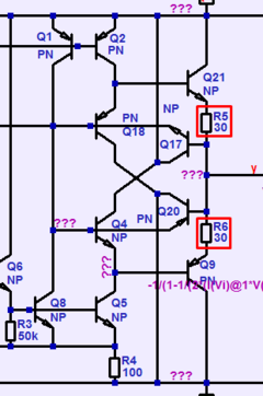

Я знаю, как проверять горбатые могильные ПУ в клипе. Надо перед испытаниями аккуратно засунуть выходные транзисторы автору в ж
Надеюсь, всё обойдётся.
Моделька для самостоятельной проверки на специально введённые для надругательств над бесноватым ошибки.

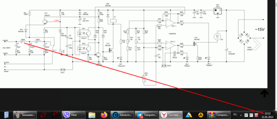

Да что там. Удолбище до сих пор не заменило или удалило из своей темы схему "системы" защиты, а на этой схеме оно звякает 2х10 мкГн. :)
чёрным по белому люди пишут об... ОТСУТСТВИИ влияния катушки на искажения усилителя!

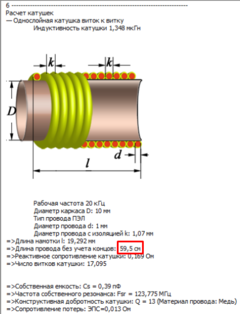

Ну, например, длиной окружности. Ну, вот, если математика - не твоё, так и не лезь туда. Узбагойся, сходи на курсы антидзюбинга. Потому что твой путь - это позор за позором.
Смотрим простую, аки вервие пеньковое, штуку, которую без знания арифметики не понять никому:
Одна катуха - 60 см провода. Две катухи - 120 см. Или 1 м 20 см.
При 4,4 метра провода в катухах и провалах импеданса с 4-х до 2-х Ом на них может осесть от 0,56 до 7% искажений.
А сколько осядет на 1,2 м провода того же сечения?
Кг уменьшится в 14,4 / 1,2 = 3,7 раза.
До 3,7 раза сосчитает любой даун. Но не могильный даун, тому до таких громадных чисел - как до Киева раком.

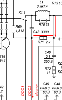

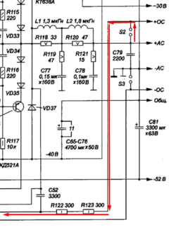

Вот почему в СЛ катушки выходного фильтра, ровно такие же, как у дауна могильного, охвачены ООСью:
И специально установлен джампер S2, чтобы его оперативным перетыком можно было коммутировать ООС за катушками, мерить искажения или сравнивать на слух, как лучше, а также... охватывать ООСью ВЕСЬ ГОРЯЧИЙ ПРОВОД кабеля АС.

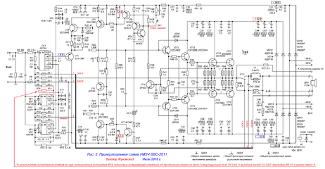

И в ВВС-2011 тоже сопротивление катушки и контактов реле охвачены ООСью, см. ООС2.
А могильный даун ввёл в тракт искажатор на 0,15% искажений,
помимо собственно кабелей с их сопротивлением и таким же уровнем искажений
- суммарно катушки и кабель Кагри вносят Кг от 0,3% до 4%,
и рассказывает брехни, что у него усь лучше ВВС-2011. :)
Ответ принят.
