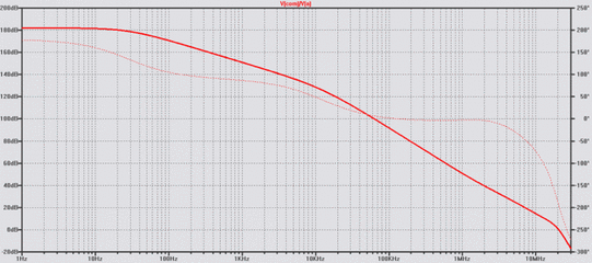

в модели вв-89м этот резисторчик успешно работает
Это и есть его работа: сбрасывать усиление до поддающихся контролю величин.
А так-то, цена этого резистора - 40 дБ усиления:
И максимум глубины ООС в топологии ВС - 120 дБ/20к. Так это мы можем и без Видерхольда, и с гораздо более динамически устойчивыми схемотипами.
