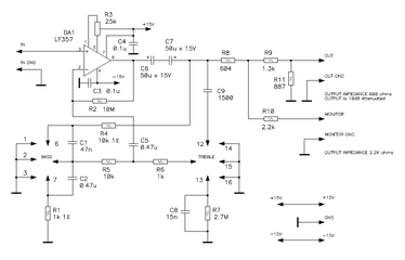

Коллеги, если есть знаете хорошо звучащие темброблоки, прошу скинуть их схемы в эту тему (или в личку).
Буду вдвойне благодарен, если кроме схем будут еще и модели в ЛТС, хотя бы только непосредственно узел (мост) регулирования.

В далёком примерно 2001, когда были ещё зелёными и хотели регулировать тембра переделали целую кучу схем, на самом деле очень мало схем, чтобы регулировали именно на приятных частотах и с нужными загибами, если сейчас помню точно все подробности, то по характеру регулирования понравился фирмы crown, срисовывали с него схему, посмотрите, что-то из этих двух должно быть оно
4046
4047
