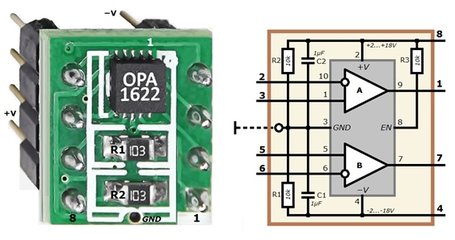

Оставался выход на «абы что-то играло", но очень не хотелось. Присматривался к OPA1688, AD8397 и т.д. Даже NJM4556A. Помощь все же пришла, и опять из … Китая. В виде вот такого прибамбаса.
Я сначала не поверил, а потом очень сильно обрадовался. В моей ситуации это идеальный вариант (по конечным итогам). Правда, чтобы его прикрутить, конечно же, как водится, пришлось кое-что допилить, припаять и приклеить.
Это, если кто не видел, адаптер с OPA1622 для разъема DIP-8 собран по упрощенной схеме с виртуальной «землей». Конденсаторы стоят снизу. Здоровенный, и не поправимый минус в том, что площадки для электро- и теплового контакта под «ТермалПад», нету. После этого необходимость затащить землю на плату я уже минусом не считаю.
Но есть и небольшие плюсы, это емкости по питанию прямо на плате (при желании вместо резисторов можно и добавить), к тому же дополнительные элементы коррекции можно припаять прямо на штырьки.
Припаиваем провод для контакта земли на адаптере (обязательно) и затем на основной плате. Место надо выбрать ближе к корпусу, но не рядом с "прямым" входом или выходом. Втыкаем это чудо в разъем вместо DA3. Выкидываем DA4. Замыкаем на выходе резистор R236 = 100 Ом. И она сразу же работает!
