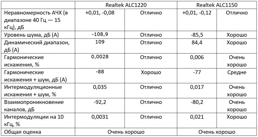

Дело в том, что конкретно этот аудиокодек дает вот такие характеристикиСама материнка asus rog strix z390-f gaming, аудио на ней ALC S1220A плюс операционники
Это при 192 а при 48 будет лучшеДело в том, что конкретно этот аудиокодек дает вот такие характеристики
Даже если там буферные ОУ стоят, то это может улучшить показатели пусть даже в несколько раз, но не на порядки.
