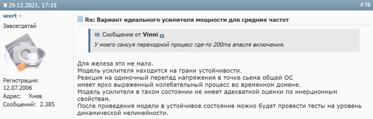

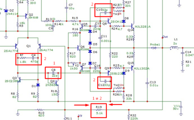

Я постоянно проталкиваю тезис, что частотная коррекция живых усилителей, без предварительного моделирования - дело тёмное, практически бессмысленное. Вот, ещё один довод в пользу этого:
Известнейший специалист с горечью констатировал:
Но в устойчивое состояние так её он и не привёл. Потому, что там - две разных матрицы коррекции, и ни одна из них не закончена полностью.
Единицей отмечен конденсатор однополюсной коррекции. Двойками обозначены цепи коррекции двухполюсной. Но ни в одной из них нет общего элемента: конденсатора в цепи ООС, см. нижний прямоугольник, отмеченный как "1 и 2". Вот потому матриц тут и две: автор никак не понимал, почему оно будится, и отчаянно лепил горбатого к стенке.

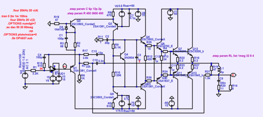

Пример тупорылой разработки: засыпано в схему ведро транзисторов, но, в сути, УН - это просто дифкаскад с токовым зеркалом в нагрузке. Просто он сломан каскодом на Т7-Т8. То есть, мы видим однокаскадный УН на куче активных элементов. Понятно, что ни о какой глубине ООС тут и речи быть не может: максимум 25.000 раз усиления, но, так как это - корректор (по ссылке выше он лежит), КуООС там на НЧ высокий, а глубина ООС - маленькая.

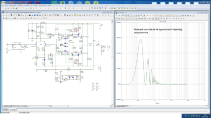

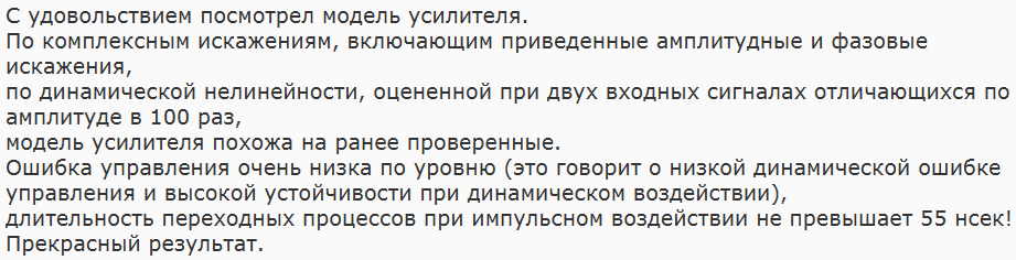

Здесь прекрасно всё. Миша заказал неизвестному исследователю Рубальскому изучение ещё одного варианта своего уся. То есть, он разработал усь, в котором сам неспособен разобраться - это само по себе превосходно. Неизвестный исследователь Сергей Рубальский не отказал другу и нарисовал несколько неконвенционных кривуль:
полученных неизвестно как и непонятно что означающих.
А на словах откомментил так:
- Это понятно, усь - дерьмо, если его одобрил Сергей Рубальский. Но с чего это он - неизвестный исследователь, если вот же, написаны установочные данные: Сергей и Рубальский?
- А нам неизвестно, какой дебил назначил его исследователем.

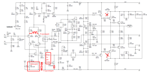

Я тоже:
Схемотип Лина - основа большинства современных ОУ. Потому открой учебник и учи ОУ.
1. Без зеркала в нагрузке дифа усь работать линейно не будет. Помни Видлара: вставь и не греши.
2. Чтобы сохранить набранное на зеркале усиление и получить ненулевое напряжение Укэ транзистора зеркала, ставим эмиттерный повторитель, где показано.
3. Коррекция. Без коррекции ни линейно, ни вообще работать усь не будет.
3.1 Вычеркнутые конденсаторы убери. Они там на фиг не облокотились.
3.2 В показанном виде усь должен срываться в возбуд. Поэтому около зеркала поставь RC-ячейку матрицы двухполюсной коррекции.
3.3 Меж эмиттерами дифкаскада можно/хорошо бы вставить катушку 100...200 мкГн. При этом эмиттерные резисторы будут примерно 300....1000 Ом.
4. Все действия по коррекции производим в симуляторе. Лучше - в ЛТС. Без опыта симуль даст ориентировочные значения, от них пляши в плюс-минус.

Поставил бы симуль, глянул:
Синим - выходное напряжение,
красным - мгновенная моща предвыходника при 50 мА тока покоя,
зелёным - ток предвыходного транзистора.
