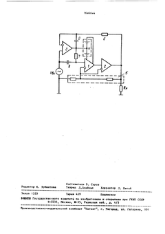

Можно ли применить noise gain compensation в усилителе с многопетлевой ООС, типа такого:
1646044-usilitel-napryazheniya-1.png1646044-usilitel-napryazheniya-2.png1646044-usilitel-napryazheniya-3.png
Если можно, то как сделать это правильно?

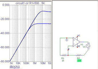

А то ведь она действительно снижает разностное напряжение на ВЧ
Вот это на рисунке 1 "степ" 500 Ом - 5 кОм.
Нет никакой ППК, это чушь.
