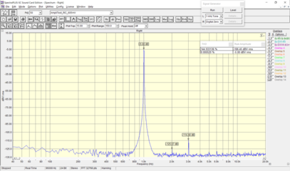

Не, дело не в гармониках.Ага, уровень -10 dB, чтобы скрыть гармоники в шумах?
Категорически не согласен. На картинке видно, что шумовая полка находится на уровне ниже 130 дБ. Когда подбирал уровень входного сигнала, специально делал два условия: 1. Уровень гармоник выше шумовой полки, разница между уровнем основного сигнала и уровнем гармоник максимальна. Это обеспечивает то, что гармоники не теряются под шумом, с другой стороны дает минимальные искажения самой ЗК. Вот картинка лупа карты с таким подходом:Ага, уровень -10 dB, чтобы скрыть гармоники в шумах?
Я это больше Виктору писал в качестве шутки. Кстати, большая юбка у тестового сигнала, что говорит о больших фазовых шумах источника, она такая же большая, если увеличить количество точек до 128k ?Ну как, убедил?
