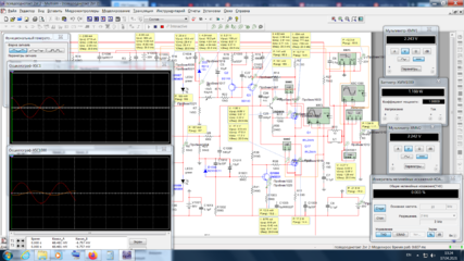

Максимальная мощность на нагрузке 8 ом составит 0,04 Вт.ток покоя планирую сделать 100 мА
Класс А. Ток покоя = 1/2 тока выхода + запас на линейность,ток покоя планирую сделать 100 мА
Ты бы явно указал токи ВК на схеме.Класс А
Не указывает, а намекаетНа класс А и токи указывает
Это и так понятно, выход 50 Вт, потребление 150Вт всего = 200 вт.И необходимую мощь/вес трансформатора.
50В / 8 Ом = 6,5АЭто и так понятно, выход 50 Вт, потребление 150Вт всего = 200 вт.
Спасибо! Мне уже перехотелось слушать этот усь....715Вт.

50В / 8 Ом = 6,5А
(6,5А/2) * 110В = 357,5Вт.
358 * 2 канала.50В / 8 Ом = 6,5А
