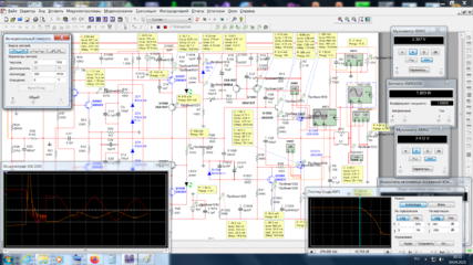

2SK3069 интесны, есть оригинал возможность купить. Т.З.: поднять напряжение в питании до 2х35в, 2.5В на затворах (в Х.Х), ТП 150-300мА. (мультик приложить не смог)
Возбуд на квадрате (не могу убрать с низким ТП), синус идеальный
синус 20К, 1/56 в ОС, ТП около 470мА, Кг 0002. Квадрат ни какой (возбуд?)
Учите товарищ лт-спайс, я вот к примеру и рад бы вам помочь , но в этих ваших пружинках чёрт ногу сломит и где картинка квадрата тоже решительно непонятно.
