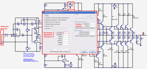

Это почти то же самое, только источник VI развернут и нет нагрузки.
Мне кажется, стоит попросить Виктора добавить вашу картинку в пост №11 с комментарием типа, "в случае, когда в схеме сложная цепочка ОС и подключена нагрузка, можно включить источники Vi и Ii следующим образом:".

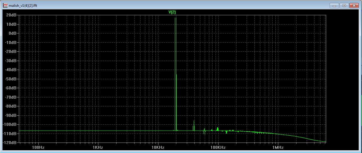

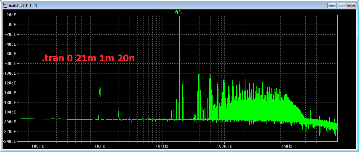

Выбор времени моделирования и наглядность графика.
Не обязательно время начала анализа выставлять 19мс, достаточно и с 1мс.
10:50:35-Image 1.png
Если 1мс не достаточно для установки режимов, то спектр будет выглядеть так:
10:57:29-Image 2.png
или так:
10:57:57-Image 3.png
Если в усилителе режимы определяют RC-цепи с большими постоянными, например, как в СИГМЕ или ОМЕГЕ, нижняя линия округления (шумовой пол академика Сержанта-Могильного :) ) закосит влево вверх, и палку интермодов на 1 кГц из-под него может быть не видно. Да и вообще, неприятно, когда от тебя что-то закрывают. :)

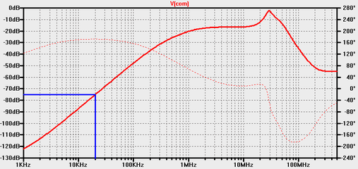

И еще как ПРСС меряем, вылетело из головы?
Источник сигнала на входе убираем, вход замыкаем на землю, для источника напряжения питания УН или ВК проставляем характеристики:
постоянная составляющая = Упит,
переменная составляющая - 1 В, 1 Гц или любое другое значение, всё равно, это не важно, т.к. в АС-анализе должна быть задана полоса наблюдения ПСРР 20 Гц - сколько фантазия позволит, но не менее 20 МГц.
Смотрим на выходе усилителя АЧХ проникания.
То есть, суть опыта: подача сигнала на питалово и регистрация АЧХ влияния помехи на сигнал.
Затем два варианта:
АЧХ нравится: сохраняем модель с соотв. названием.
АЧХ не нравится:
а) разбиваем отходящие от питалова цепи на секции,
б) рисуем ещё один источник питания: чистую батарейку, без сигнала,
в) подключаем чистую батарейку по очереди к каждой отходящей секции,
г) запускаем анализ с подачей сигнала на остальные секции,
д) смотрим по АЧХ, какая цепь, в какой секции нам так удачно портит КОНИП,
е) много думаем, пьём кофий, придумываем какие-то схемные решения, применяем их и проверяем всё заново.
Разве в симуляторе трудно работать? Даже думать почти не надо, только на кнопки знай жми.
