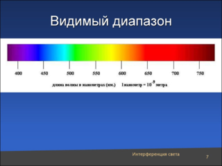

транзисторTEMT6000X01 ( вложение ), Iрсe - 50 мкА. Как ваше мнение - может лучше все на ИК организовать ?
Со светоизоляцией подпрыгивать не надо будет....только у ИК-диодов ток всего 3мкА....
АЧХ фототранзистора не обрывается круто за инфракрасными частотами.
Что-то, да засветит приёмник. А оно нам надо? Оно нам не надо. Тут придётся минимум экспериментировать, смотреть, засвечивает ли видимый свет фототранзистор, и насколько.
