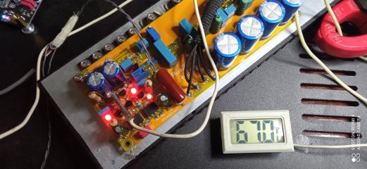

Питание по 45 в плечо, R8 R9 по 2,4 кОм, R25 22 кОм, R29 1,5 кОм, R27 8,2 кОм. Можно так?
Нагрузка 8 Ом. Хотелось бы по 50 вольт в плечо. Или лучше уже другие корпуса транзисторов уже ставить?
Если менять транзисторы, то какие точно?
На фото температура меньше, в итоге нагрелись до 73 градусов.
Нагрузка 8 Ом.
Вообще, это не самая лучшая идея - выжимать сок из стокового Параллакса. По ряду причин.
Я бы выше +-37..38 не поднимал.
Но кое-что можно попробовать сделать.
Скиньте в личку актуальную схему с отмеченными изменениями.
