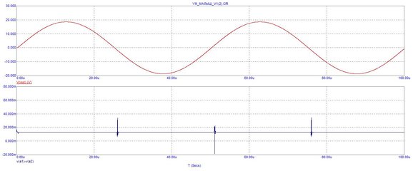

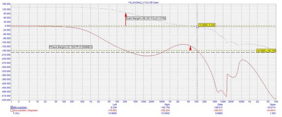

Поясняю. Для меня это начиналось как обучающий проект, а сейчас уже созревает желание собрать и проверить в железе, вот и прикидываю что есть в наличии.
Поэтому по напряжению питания:
не критично, хоть 2 этажа, хоть 1. Сейчас отлаживаю по нижнему пределу(просто есть пара готовых трансов
+/- 26-30В ТС-60, также есть пара торов +/42В от первого ВВ-89).
Я поэтому 5551/5401 и выбрал за основу, чтобы можно было повысить питание.
Только вчера появилась первая номальная модель, поэтому ВК пока не сдваивал.
Хотя я так понял уже попробовали.
Где одна пара встала, там и вторая разместится.
Андрею:
я же выше написал "чуть подкорректировал, для просмотра оценочных х-к."
по микротоковому режиму мой недосмотр (проверял влияние этого резистора), (хотя симуляторы оба не жалуются).
В МС настраиваю режимы по ПТ, хорошо видна вся картинка. А ЛТС пока только осваиваю. У каждой программы есть как свои плюсы так и минусы.
