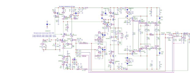

Где находится С11? Нумерация элементов в моделях хаотичная, поэтому просьба указывать функциональное назначение детали.
В базах каскода Т2Т6 над дифкаскадом нет стабилитрона. Напряжение на базах взлетит до +Упит.
Каскад с ОБ Т11 выхода УН: база должна быть заземлена по переменке на +Упит. Здесь такого нет. Частотно-зависимая паразитная ООС через Скб Т11 приложена к высокому импедансу цепей базы Т11. Не надо слишком мудрить, узел надо упростить: такие ООС вовсе не к добру. Нижний ГСТ тоже не надо слишком усложнять, по той же причине паразитной ООС через Скб.
В компенсаторе для резисторов ООС проставлены неправильные сопротивления: рез. 65 8,6 кОм, тогда рез. 66 - не более 4,3 кОм, оптимально - 3,9 кОм.
Входной узел, вообще, удивительный по напряжениям. На базах каскода Т2Т6 напряжение 2,36 В, на коллекторах - ниже, чем на базах: 1,54 В, а амплитуда входного сигнала может достигать 2 В, что больше, чем на базах Т2Т6. Нужно увеличивать сопротивление рез. 21 в эмиттере Т11 второго каскада после ДК. На нём должно падать не менее 5 В, а напряжение на базах Т2Т6 должно быть не менее 4 В - с запасом больше, чем амплитуда входного сигнала. Этот запас уйдёт на напряжение Укб Т3Т7 входного дифкаскада.
Т2 работает при напряжении на коллекторе 1,54 В, поэтому он или не нужен вообще, иди должен быть низковольтным, типа 3904. Т1 в его коллекторе, напротив, работает с Укэ 23 В. 3906 при указанном напряжении питания работает нормально, но при повышении напряжения до 45 В и выше нужно будет ставить туда высоковольтный 5401.
