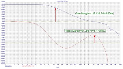

В общем вот такое насимулил, в первом приближении.
Просьба сильно не бить. Я только учусь.

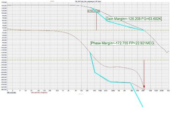

Теперь ещё такой вопрос:
На картинке расскоректированный усилитель я так понимаю с максимум того что можна выжать из конкретной схемотехники.
Возникает закономерный вопрос:
Как (чем, каким способом, создать дополнительный полюс на частоте выше 20КГц), чтобы
начинать гнуть фазу там, чтобы не терять усиление на частоте 20кГц.
Не знаю правильно или нет нарисовал голубой линией.

То сколько может выжать усилитель без коррекции к реальности имеет мало отношения. Коррекция - это есть размен усиления на устойчивость. Выше определенной планки не прыгнешь, делаешь больше усиление - коррекция его больше съедает. Приходится искать наиболее выгодный баланс. На этой схемотехнике предел уже достигнут.
Голубой линией нарисовано, то чего не должно быть в усилителе. Это противоположность устойчивости(на фазе).
Да я понимаю, что усилитель это компромисс, интересует пока что не фаза, а именно ход кривой усиления после 20КГц. Можно ли ее прогнуть внутрь после 20кГц и вернуть обратно как нарисовано на рисунке?
