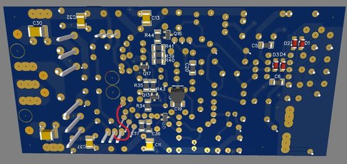

Закончил трассировку платы. Получилось 4 перемычки на верхнем слое. Не считая проводников ОС и входной земли.
Трассировал в EasyEDA (не реклама), поэтому конвертация в lay формат. В архиве герберы, lay и схема. На схему немного исправил ввиду своих ранних недочётов. Итоговый вариант.
Можно ли попросить дать замечания на счёт трассировки платы?
С учётом согласования уже буду lay-ку допиливать до полного финиша т.к. изготовление плат будет в домашних условиях.
Плохо что видно но вот эта дорожка же с коллектора и куда она пошла? Да и эмиттер выходного транзистора у тебя на шине питания сидит.
Сами диоды антиклипа можно использовать в SOT23 их удобно прям под оу разместить
Вот поэтому и резистор в ППК пришлось уменьшать.
