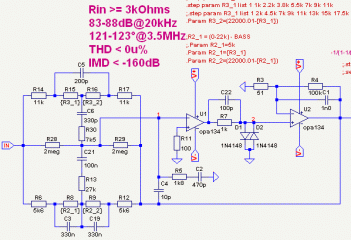

Резистор ППК это кто? Можете его показать на нашей схеме и С15? На сколько изменились от начальной схемы номиналы резистора ППК и С15 после настройки
    10.9 KB · Просмотры: 370
Операционники у меня - NE5532. Резистор и конденсатор ППК - R5 и C2. Резистор получился 1 кОм. Полки меандра подзванивали, поэтому изменил С4 на 90 пФ.

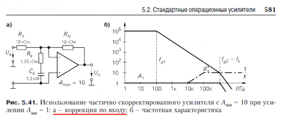

Так как тогда корректно называть такую цепочку?
БФК, или брутфорс коррекция.
Там в теме было чуть далее
Еще один корректный вариант названия - "коррекция по входу".
Такое название было у Титце и Шенка в "ПП Схемотехнике":

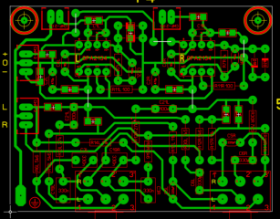

Здравствуйте. Помогите пожалуйста с настройкой темброблока . Плату собирал очень внимтельно но она не работает и тут мои полномочия все :( . Моожет есть какие контрольные точки чтоб отследить сигнал? Питание +- 15.6в. на вход подаю меандр 1 килогерц 0.2в (пока не нашел меандр 2в) регуляторы выставил в центральное положение, на выход вешаю 68 Ом из рекомендации выше- микросхемы греются сигнала на выходе нет пробовал 100кОм - микросхемы не греются сигнала на выходе нет :(
Проверьте плату. На Паяльнике в теме Темброблоки и эквалайзеры (стр. 51) указали на ошибки в Вашей плате.
