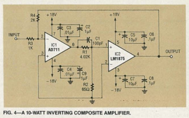

Буржуины киты композита на LM1875 уже продают. Номиналы держат в тайне. Схема вызывает некоторые вопросы, особенно к С2.
Есть ветка на https://www.diyaudio.com/community/...-composite-amplifiers-based-on-lm1875.382575/
Взято оттуда - OPA227, R1=4.7K, R2=3.09k, R3=232, R4=5.1k, R5=196, C1=2.2uF, C2=120p, C3=56p, C4=130p.
Это далеко не ЛиМиТ.
Считаем на пальцах:
Потенциальное усиление - 92дБ/20к (46+46)
Ку схемы - 27дБ
Ку делителя между ОУ - 25дБ.
Еще децибела 3-4 подъест конденсатор С2.
В сухом остатке на линеаризацию квазикомплементарного выхлопа 1875 остается нищенских 36 децибел.
Ну и величина разностного сигнала на входе первого ОУ получится очень большой. Т.е. каскад сравнения тоже добавит искажений.
Там схема не одиночная, а сдвоенная параллельно.
Это всего раза в три больше, чем LM1875 может без композита:
Чуть больше 30дБ усиления на 200 кГц - это чуть больше 50дБ на 20кГц - минус 27дБ усиления схемы - остается около 25дБ без всяких композитов. Для сравнения, в Лимите около 70дБ (ЕМНИП). А клип автор не показывыет - думаю, стесняется - а зря, при питании +/-28,5 там много интересного ;) даже если два уся запараллелить.
КМК все это - попытки сделать что-то более-менее приемлемое из вот этой схемы (источник прилагается):
  • Radio_Electronics_November_1992.pdf
    1.6 MB · Просмотры: 55

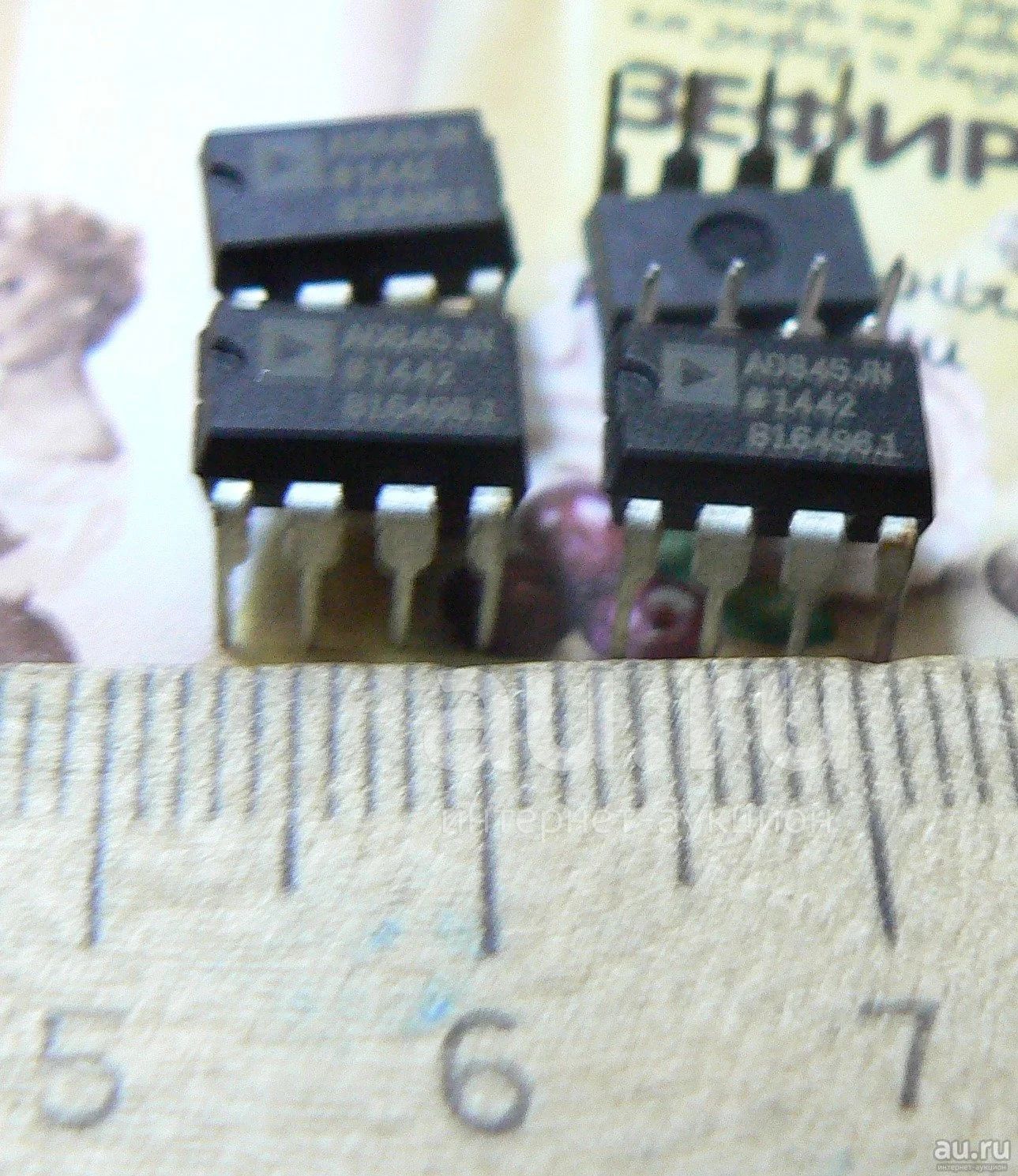

Для AD845 лучше выбрать схему посерьёзнее, типа Большевика. Если обязательно нужно слежение во входном каскаде то хватит микрухи подешевле ADA4610-1, правда она только в soic.
А есть толк ставить AD845 в "ЛиМит"?
Говорят, что нет.
Но у меня товарищ один в слепом тесте отличил Лимит на ад845 с вимой на входе и стоковую версию Лимита.
Но эксперимент нельзя считать чистым, громкость выравнивал на слух, не было времени разводить канитель с микрофоном.
Вот что человек наслушал, а как оно на самом деле и есть ли эта разница для вас, это вопрос открытый.
