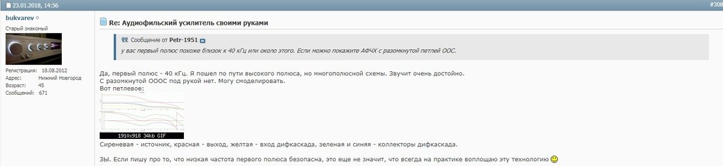

bukvarev написал(а):
И нужные технологии измерений, того глядишь, "подтянутся".

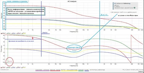

- Я и ВиЖу ... наши картинки идут вам на пользу в измерениях.
- главное понимать в них что и как измеряете
п.с. на 2-ой картинке внёс некоторые комментарии по вашим измерениям.
Иногда прежде чем ПисАть, лучше подумать, потом еще раз подумать, и затем писать, в том числе и про "фазовые нельнейности и переворот фазы???". Очень, видимо, торопились :)
"Живые" измерения - не в модели, а на таком вот "железе":
http://forum.vegalab.ru/showthread.php?t=64875&p=2353984&viewfull=1#post2353984
с такими внутренностями:
https://drive.google.com/drive/folders/0B0_v8MFWHsMJV3RPOFJ5S2xlUTA?usp=sharing
И вот такие измерения:
http://forum.vegalab.ru/showthread.php?t=64875&p=2240249&viewfull=1#post2240249
И влияние акустического кабеля:
http://forum.vegalab.ru/showthread.php?t=64875&p=2345520&viewfull=1#post2345520
И замеры влияния катушек, и оценка выходного импеданса:
http://forum.vegalab.ru/showthread.php?t=64875&p=2335578&viewfull=1#post2335578
Кое у кого и таких-то нет, и похоже, не предвидится.
ЗЫ. А также весьма полезно иногда подумать, когда, где и кого цитировать..

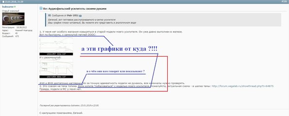

1. в том числе и про "фазовые нельнейности и переворот фазы???".
2. И замеры влияния катушек, и оценка выходного импеданса:
1. в какой проге сделана картинка ?
2. каким прибором сделаны измерения ?

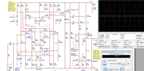

ДУБЛЬ в Сим
    330.5 KB · Просмотры: 131
    153.2 KB · Просмотры: 158
Женя !!! в Вашем полку прибыло ... в Симе.
Вы это... если что, обращайтесь - ОТСИМУЛЮ ваше творчество по полной...

Симулите на здоровье, мне не жалко :) Но принимать участия в этом я не планирую.

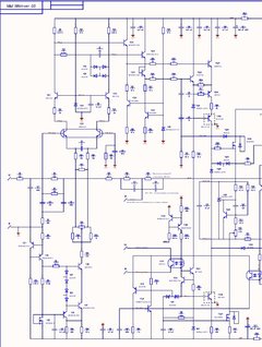

Актуальная схема - ver.0.5: http://forum.vegalab.ru/attachment.php?attachmentid=225055&d=1418929565
Потенциал этой схемы (чисто из спортивного интереса, без коррекции на опережение) - 110 дБ петлевого на 20 кГц и 130+ - на 1 кГц (это достижимая глубина ОООС на соотв. частотах). Клип - плохой. Симулится плохо. Собирается и проверяется на приборах - хорошо. Звук - очень хороший.
- картинок по симу и схемам у меня своих хватает
- файлом в симе будет крутить сподручнее - заодно и "траблы" все видны.
http://rcl-electro.ru/img_user/13:45:47-MW_test_model.zip.jpg
Вот максимум, что было в свое время. Нужно переименовать в .zip
- какие преимущества такого навороченного УНа без вспомогательных узлов сервиса ?
- в частности интересует Кус с ООС и спектр при максимальном размахе.
- или можно просто картинку АФЧХ.

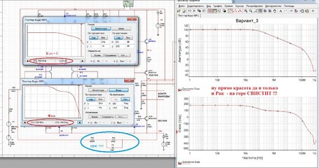

- отсимулил для интересу Вариант 3 - концепция УНа идентична
- выводы напрашиваются сами по АФЧХ
