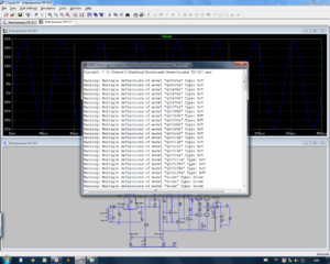

Я как раз тот, кто спрашивал на паяльнике улучшение схемы.Вот это доработка. рука мастера! Тронуы слабые места и никакой воды.Огромная благодарность! Пока свою электронику 017 не доработал. Даже так хорошо звучит.Готовлю сразу все,чтоб сто раз не разбирать- собирать. Остались вопросы 1-все ж не понял как поставить балансировку нуля конкретно на эту схему.2- транзисторы кт 3102-3107 заменить на а970-с2240,вс546-557- стоит? первые замучился подбирать по К ус. Ну и на схеме нет тока покоя,транзисторов защиты ВК,антиклипа после УН.Хотелось бы техподдержку как у Финна с Рус-ом,чтоб в реальной конструкции не ухудшить заложенную модель
