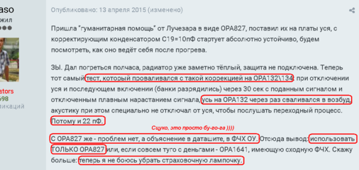

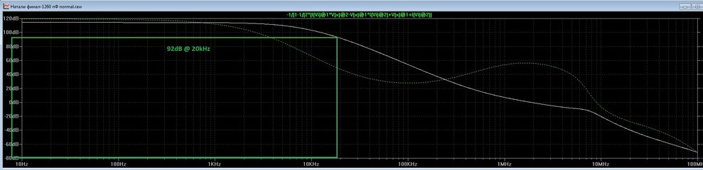

Получил лишний частотный полюс прямо на входе параллельного повторителя, раньше он не вызывал проблем, ибо обходился местной ЧЗОС на ОУ.
Какой идиот, боже, какой конченый идиот!!11
Представь себе, что выходное сопротивление ОУ стремится у нулю. На ВЧ оно увеличивается, но, всё равно, пара сот ом - не более.
Обрати внимание: всё поганые старые ОУ с одним каскадом повторителя на выходе и высоким выходным сопротивлением.
Это один параметр, влияющий на частоту полюса. Он практически не завит от ООС потому, что на частотах фед никакая ООС уже его уменьшить не может: там тупо нету усиления ОУ.
Второй параметр - Свх параллельника. Она как была 10 пФ, так и осталась.
Итого, никакой полюс в значащем диапазоне частот, где у ОУ есть усиление на возбуд, ниоткуда не появился и никуда не упал. Напротив, если охватить ОУ частотно-зависимой ООС через конденсатор, полоса частот ООС расширится и, при бОльшей ёмкости конденсатора в нагрузке, может произойти возбуд - именно вследствие появления петлевого усиления на ВЧ там, где без ООС его бы не было.

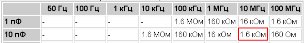

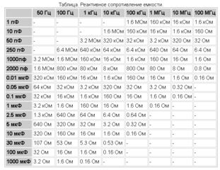

Какова, вообще, частота полюса выходного сопротивления при нескольких сотнях ом и много 10 пФ?
Смотрим в таблицу:
На частоте полюса Сх конденсатора должен быть равен сопротивлению, здесь - выходному сопротивлению ОУ. Видим, что даже при неслыханно высоком RвыхОУ=1,6к частота полюса лежит на несколько мегагерц выше фед усилителя - на 10М.
То есть, никаких сил будиться у уся на этой частоте нет. А если RвыхОУ=160...500 Ом, как на графиках выше, совершенно закономерно для всех нормальных людей, но неожиданной для тупака из новокузи частота полюса окажется равной 100...30М.
