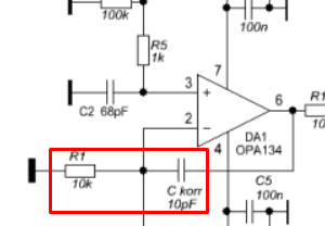

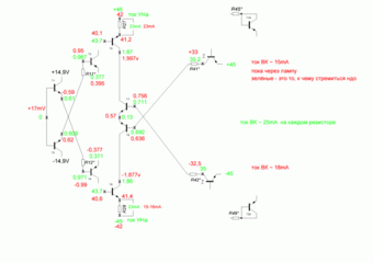

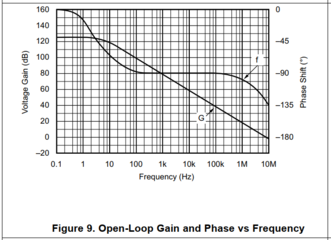

Снимаем сначала петлевое имеющегося у вади шедевра:
36 дБ петлевого на 20к. Ты понял, что произошло?

Математика усилителя простая, но замысловатая. На 20к исходный ОУ имеет более 50 дБ:
Ку20к = 8 МГц фед / 20к интересующей нас частоты = 400 раз или 52 дБ
52 дБ в ОУ
плюс
6 дБ в транзисторном УН
минус
6 дБ на петлю ООС
получается 36 дБ.

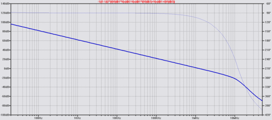

Поскольку я истинно великий человеколюбец, я подарил вадику ОУ с усилением 10.000.000 раз или 140 дБ в бесконечно широком диапазоне:
И - та-да-дам - щас посмотрим петлевое на 20к.
Напоминаю:
140 дБ в ОУ
плюс
минус
6 дБ на петлю ООС
получается 140 дБ.
Нифига. Математика - царица лженаук. Вот и снова она подвела. Должно быть 140 дБ в петле, получилось 37 с копейками.
