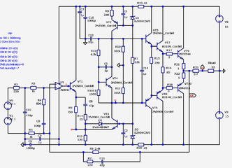

Небольшая доработка (я в симуляторе поработал) позволяет снизить уровень высших гармоник (выше третьей) до эпических -160дБ. Но общий уровень становится 0.003% при 1в входного напряжения(стало быть -70дб вторая и -83дб-третья, примерно). Ежели кто-то любит "теплый ламповый звук" - налетай. Для остальных людей есть куча более эффективных и даже более простых решений.

Таки закончил собирать свой усь для телефонов, и хочу вернуться к преду.. За основу взяты узлы с этого сайта (буфер и ТБ). В конечном итоге хотел бы получить то ли пред с улшником, то ли ушник с предом.. :) Хотелось бы обсудить этот вариант, може что накосячил.. Также возникло пара вопросов
1 Насколько выбранные мной ОУ годятся для данной схемы? (просто такие у меня есть в наличии).
2 По поводу питания... Подойдут ли выбранные стабы, или нужно что-то по лучше?
Покритикуйте плз, хочу начинать делать разводку..
Спс.
    178.6 KB · Просмотры: 245

Скажите, парни, насколько можно применять в ТБ сдвоенные ОУ? Не по половинке на канал, а так как выше на рисунке, не будут ли они влиять как-то один а другой (в смысле возбуда или какие-то другие подводные камни..). Или лучше каждый ОУ в отдельном корпусе. Дело в том что пред планирую как двойное моно...
Да, ещё, буфер решил заменить на другой, который на 600 ом выходного, так как я не знаю какая нагрузка будет по выходу (линейный выход). Схема отсюда
