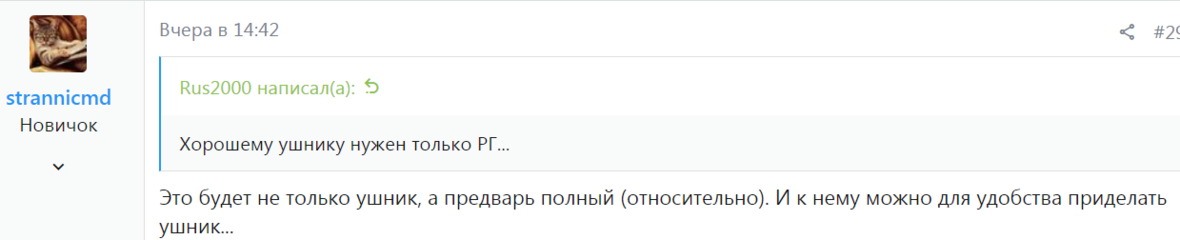

А откуда Вам известно какой УМ будет стоять на выходе?! Я об этом не говорил... Я ведь выше написал, это предварительный усилитель, с отключаемым ТБ и встроенным ушником... Что не так?
