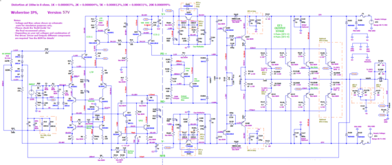

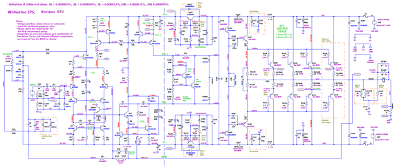

Примечания:
- Значения напряжения и смещения показаны на схеме
были предназначены только для моделирования.
- Пожалуйста, проверьте "Руководство по сборке" для
окончательные рекомендуемые значения.
* вопрос: Уровень искажений указанный на схеме достижим только при стабилизированном питании 63,98V ?

На схеме напряжения и токи ,получены в симуляторе.
Lev
20 Мар 2019
174
43
Модель есть предыдущая,,без изменений в УН и коррекции.
1,710
978
а как после трансформаторного понижения и фильтрации получить точность 63,98V подав сигнал на УМ ?
Трансформатора и фильтрации в упор не вижу, вижу источник напряжения 64 вольта, а на нём 63,98. Вот же парадокс, да?

Один из последних УМ на диу-ком претендует на сверхлинейность.
Сильно не вникал, но по моему там токовая связь в ВКУН (типа Видерхольда?).
Два варианта одной и той же схемы отличающиеся питанием 57 и 64В.
Там ещё приведен график искажений по гармоникам:
13,122
6,643
Жаль, номиналов нет.
Можно было бы в столбик прикинуть усиляж.
С другой стороны, на нижней картинке написано, что симуляторный Кг(1к) составляет 0,000027%.
Т.е. Кг(20к) будет не лучше 0,00054%.
Так что смотреть там особо не на что. А в железе может ещё один ноль пропасть.
Как нет? Все номиналы надписаны.
И 99 мк% на 20 кГц написано на схеме.
Более подробно можно посмотреть в ПДФ-ке.

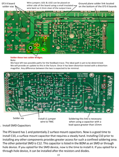

Ради любопытства рисунки плат. Сверху ВК снизу УН. Соединяются пайкой, а не разъемом.
13,122
6,643
