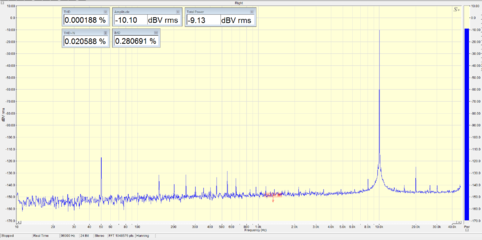

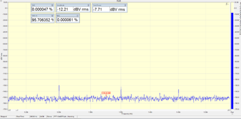

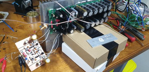

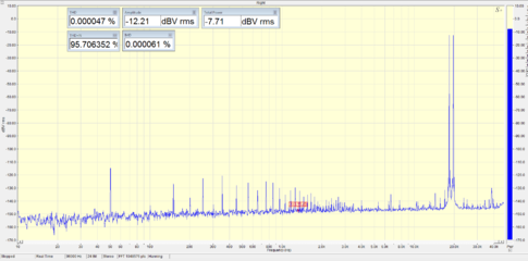

Диме респект, за отладку железной версии!!!ИМД - 0,000 061%.
Отличный результат!
КМК не корректно сравнивать результат произведённый в разних условиях на разном оборудовании.Но до Напалма не дотягивает. Возможно, это связано с особенностями измерительного стенда...
Корректно.КМК не корректно сравнивать результат произведённый в разних условиях на разном оборудовании.
Ну если корректно, давай посчитаем.Корректно.
Только выводы нужно делать соответствующие.
На измерительном стенде тов. Зеленого можно измерить интермоды до уровня 10u%.
И НаПаЛм позволяет этого уровня достичь.
На измерительном стенде тов. Бокова УМ Мистик показывает уровень интермодов 61u%.
Ниже не получается либо из-за усилителя, либо из-за стенда.

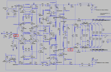

1. Симулятор всегда прав.Коррекция встала по Юриной изначальной схеме.
Платошкин рассказывал: если лезет гармоника выпрямленного сетевого, значит, и для сигнала земли раскиданы неправильно, будут завышены искажения.либо из-за стенда.

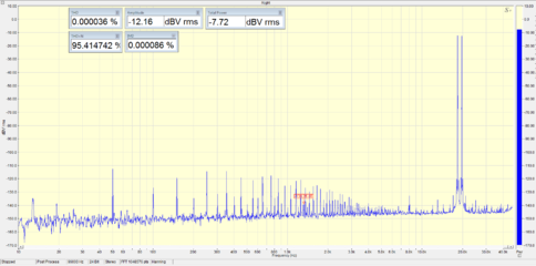

Это вы, батенька, сырые предварительные результаты смотрите...НаПаЛм.
Может быть.Это вы, батенька, сырые предварительные результаты смотрите...
Замечательно!разница 140,85дБ=11 000 000раз, что в процентах от мах уровня составляет 0,000 009%.
Вы меня за шесть дБ десять страниц с Лениным грызли, пусть тебя за 1 дБ хоть пару постов погрызут.Замечательно!
Почти на децибел линейнее.
