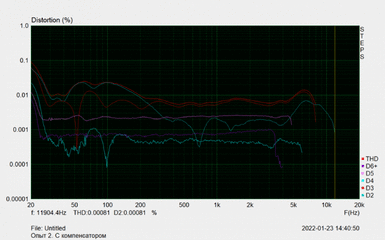

Да что-то мал эффект у тебя. Уточни схему: такое впечатление, что она не менялась, искажения с компенсатором и без почти равны. Тогда как у кенвудов и у мну падение искажухи в разы. Или вот:
Эффект очевиден, а ведь частота - 1к.
Уточни схему: такое впечатление, что она не менялась, искажения почти равны.
Виктор, так схема не менялась, все описал ранее- Парус максимальный, отбрасывал и подключал компенсатор на клемме УМ, других условий не менял. По соединительному кабелю выкладывал максимальную информацию ранее. Допускаю, что использование STEPS не очень корректно, но практики в этом большой не имею, полагаюсь на сравнительные измерения и референсные результаты на активной нагрузке 8 Ом. Будет возможность еще более подробно позанимаюсь этим вопросом. Сейчас в приоритете допилить трехполоску.
Он(компенсатор) хоть вообще работает?
А в чем сомнения? Вроде бы графики все выложил. Уровень компенсирует от падения на кабеле, реактивную составляющую тоже. Искажения снижает. На слух тоже очень заметно. Вопрос только в эффекте, но изначально измерял с ХОРОШИМ кабелем, поэтому с измериловкой надо еще поработать- здесь согласен и ранее писал об этом.
Может стоит нагрузить на 4ОМа?Ток увеличится,падение на вашем хорошем кабеле тоже увеличится и эффект будет заметнее.
Так вход компенсатора коротить на общий надо было. Сам по себе он всякого наловит.

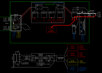

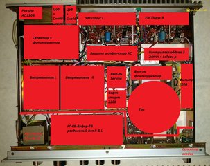

Приветствую!
Хочу услышать мнение форумончан по поводу выбранной концепции, компоновке усилителя и расключения земель.
Корпус от УМ RRR У101. От него, собственно, только корпус и остаётся. Ну и индикатор.
Селектор на 5 входов (родная разъёмная группа): 4 универсальных входа и 1 через фонокорректор (он тоже переделывается).
Выпрямителя два независимых на каждый канал. Один модуль +/-35В и +/-15В. Конденсаторов маловато, но бюджет...
Собственно, как обычно, ключевой вопрос расключения земли.

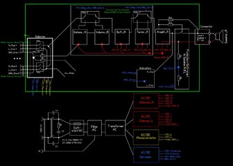

Эта версия блок-схемы более наглядная будет. Я думаю.
Соединение земель - на плате селектора в одной точке.
Повторное соединение земель - через резисторы 10к, от каждого канала, на плате защиты АС. В эту же точку подключится и общая земля для индикатора выходной мощности.
Корпус усилителя будет соединятся с общей землёй источника сигнала посредством экранирующей оплётки кабеля подачи сигнала. Как на эскизе в аттаче.

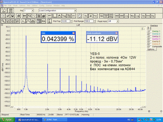

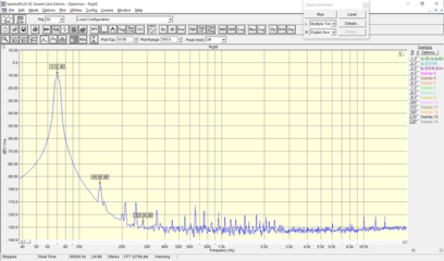

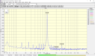

Итак, отчитываюсь.
1. Заземлял вход компенсатора на земляную клемму, разницы практически никакой, по сравнению с висящей в воздухе- экран на проводе делает свое дело. Здесь провод в воздухе:
Здесь- заземлен:
2. Нагрузил на 4 Ома- АС 8Ом в параллель с R 8Ом. С компенсатором:
Без компенсатора:
Итого, по второй гармонике выигрыш от компенсатора- 2,73 дБ, по третьей гармонике данные не очень достоверны ввиду упирания в шумовую полку ЗК.
3. На тестовой частоте 1 кГц тоже компенсирует, вторую и третью гармоники- давит:

2-я гарм3-я гармВыигрыш 2-я гармоникаВыигрыш 3-я гармоника
На 4 Ома (С+R)С комп
-9,46​
-99,58​
-125,5​
-90,12​
-116,04​
2,73​
-1,44​
Без комп
-9,5​
-96,89​
-126,98​
-87,39​
-117,48​
