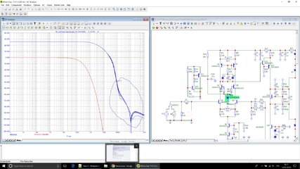

Может это лютый бред, но
Ставим в базы Т2Т8 по резистору, меж ними стабилитрон. Запускаем АС со степом от 0 до 500 Ом. АФЧХ становится гладкой. На Кг это не влияет, но колено очень даже выпрямляет.
Может мы в этом случае получаем дополнительную корректирующую цепь RCкб? И где это нам может вылезти боком?
Кстати подобный эффект наблюдаем при замене стабилитрона его аналогом на 2х транзисторах Т11Т24 без резисторов в цепях базы.
Прокомментируйте пожалуйста.
    1.3 MB · Просмотры: 72
Да ну, что тут комментировать: симулятор одобрил. Бывает, симуль выдаёт вещи, противоречащие внутренним убеждениям. Так и тут: ОБ невозможен с резисторами в базе, это создаёт частотно-зависимую местную ООСь RСкб, ухудшает АЧХ и линейность.
Попробуй замкнуть базы Т2Т8 меж собой. Тогда при усилении сигнала уменьшение тока одной базы компенсируется ростом тока другой, и общий потенциал баз не меняется.

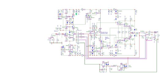

Добавил узел защиты. Некоторые номиналы надо будет подбирать поточнее. Пока проверялась сама защита.
Вернул Т13/Т15 5401/5551, немного подрос Кг, но типономиналов поменьше.
Просьба проверить.
В ЛТС этой версии нету.
  • R3_5551.CIR
    R3_5551.CIR
    113 KB · Просмотры: 15
    158.9 KB · Просмотры: 75
Стабилитрону Д12 хватит и резистора.
Проверь, что меж базой и коллектором Т1 напряжение не более 100...200 мВ.
Поставил резистор.
Вопрос, какой ток хватит для стабилитрона Д12?
Пока установил 0,9мА.
С резистором меж базой и коллектором Т1 напряжение 140мВ
Схема постом 493 изменена.
Думаю чуть больше минимального тока стабилизации стабилитрона. :)

Добавил интеграл и дифференциал ;D, где то накосячил, нужна помощь зала. Похоже солнце в голову напекло :-\.
  • R3_5551_Int_Cleer.CIR
    122.6 KB · Просмотры: 13
    211.7 KB · Просмотры: 72
В ООС можно три - четыре резистора поставить, ибо моща на них будет большая.
